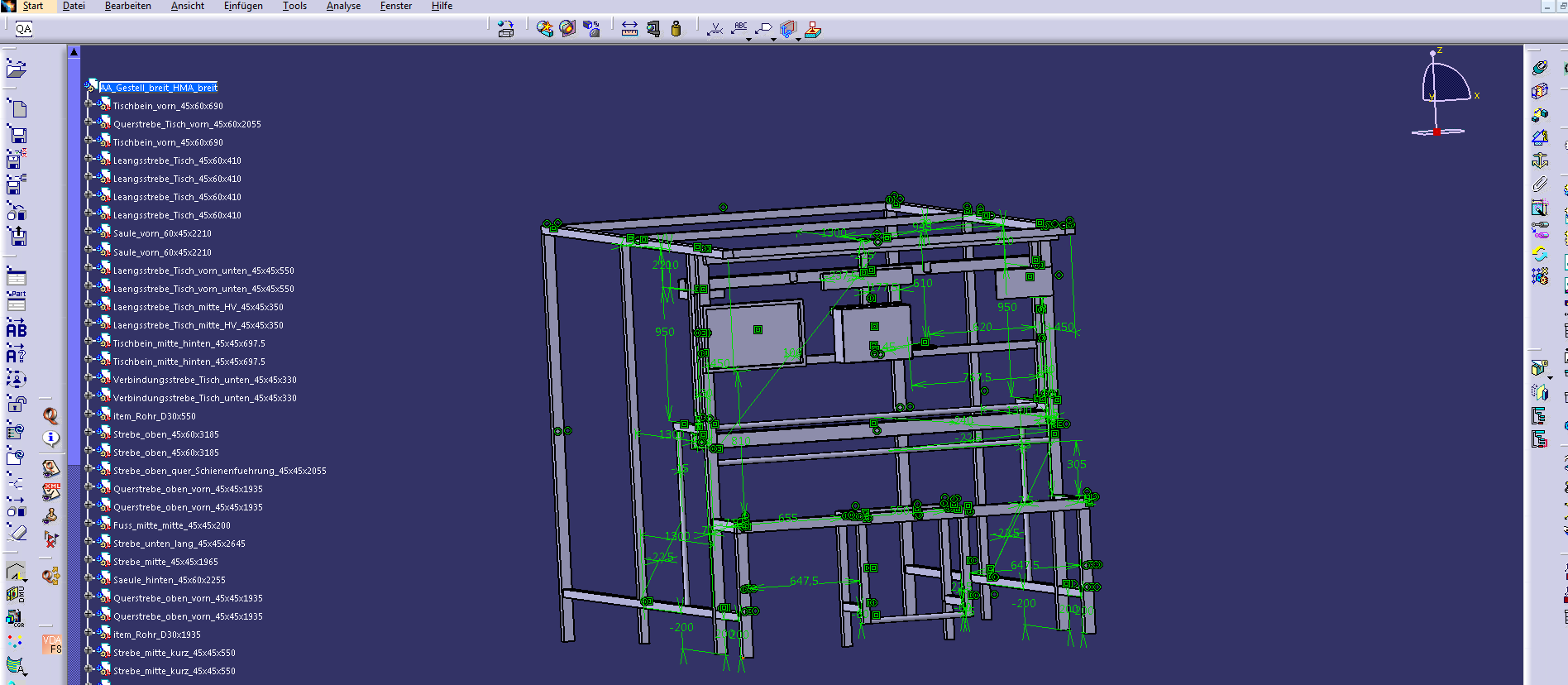

Hallo miteinander!
Ich arbeite jetzt seit 3 Tagen mit catia V5 und habe eine Baugruppe erstellt.
Nun habe ich das Problem, dass ich die Zeichnungsableitung einfach nicht hin bekomme.
Soweit ich weiß muss der Drafting-Modus und der Assembly-Modus von der Baugruppe geöffnet sein.
Danach sollte man über neue Ansicht oder Ansicht einfügen, die gewünschte Ebene in der Baugruppe wählen.
Stimmt mein Gedanke soweit?
Nun das eigentliche Problem.... ich habe in der Baugruppe aber keine Ebene liegen die ich als Ansicht wählen könnte.
Kann ich denn überhaupt in einer Baugruppe eine Ebene einfügen?
Vielen Danke schon mal

Willkommen im Forum. Bitte Systeminfo ausfüllen
Hast du in der Baugruppe auch ein Part? Dann hast du ja in dem Part eine Ebene (die du ggf einblenden kannst)
Assembly oder Part Design, je nachdem
Wenn Du beim Anlegen des Sheets ein vordefiniertes Layout gewählt hast, existieren schon Ansichten(ausser Main und Background).
Ansonsten musst die Hauptansicht erstmal definieren.
Dazu kannst auch eine ebene Face auswählen.
Siehe auch
http://catiadoc.free.fr/online/draug_C2/draugbt0401.htm
http://catiadoc.free.fr/online/CATIAfr_C2/draugCATIAfrs.htm
Nein, nur in ein Part.

Servus. Danke erstmal für die Antworten. Ich habe in der Baugruppe viele Parts ( um die 30 ).
Ganz genau um dieses definieren der Hauptansicht (in der Zeichnung) geht es mir.
Also kann ich von dem ersten Part welches ich in die Baugruppe eingefügt habe (welches ja auch fixiert ist) die x-y-z-Ebenen einblenden lassen und diese dann als Ebene für die Hauptansicht wählen? Sehe ich das richtig?
Dankeee!!!

Ich habe bei dem Zusammenbau aufgrund der Übersicht von jedem Part das KS ausgeblendet.
Anbei die Bilder der Baugruppe und der Zeichnung.
Kann mir jemand Schritt für Schritt erläutern wie ich vorgehen muss, um die Haupansicht in der Zeichnung zu erstellen?

das habe ich auch schon... beschrieben wird bei den Anleitungen immer, dass eine Ebene für die Hauptansicht ausgewählt werden soll.
Leider habe ich keine Ebenen in der Baugruppe, weiß nicht wie ich die Ebenen der Parts wieder eingefügt bekommen und stehe irgendwie auf dem Schlauch

Dann blende doch einfach in dem Part die Ebene wieder ein, oder klapp den Baum auf und wähle die Ebene dort.
