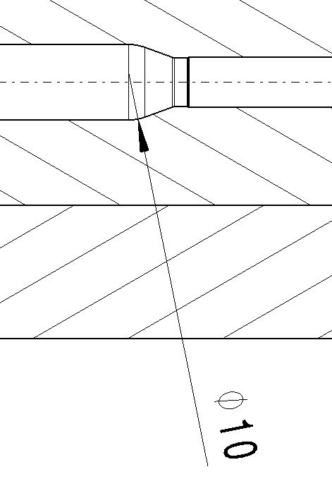

Hallo CAD Gemeinde,
ich habe folgendes Problem, ich möchte, wenn ich eine Bohrung bemaße keine Maßlinie zum Zentrum der Bohrung.
Catia wurde neu Aufgesetzt und ich finde die Einstellung nicht mehr wo man das ändert.

Bei mir funktioniert das mit diesem Umschalter in den Properties;
LG ... Wolfi

Kann man doch auch mit rechter Maustaste: Dimension.1 object - Extend to center, quasi "on the fly" ändern.
