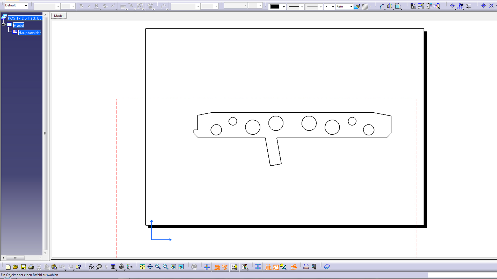

Schönen Guten Morgen,
ich möchte für ein Laserteil meine .CATDrawing als .dwg und .dxf abspeichern.
Datei->Sicherungsverwaltung->Sichern unter...->Dateityp auswählen usw... ist ja alles klar, schon zig mal gemacht

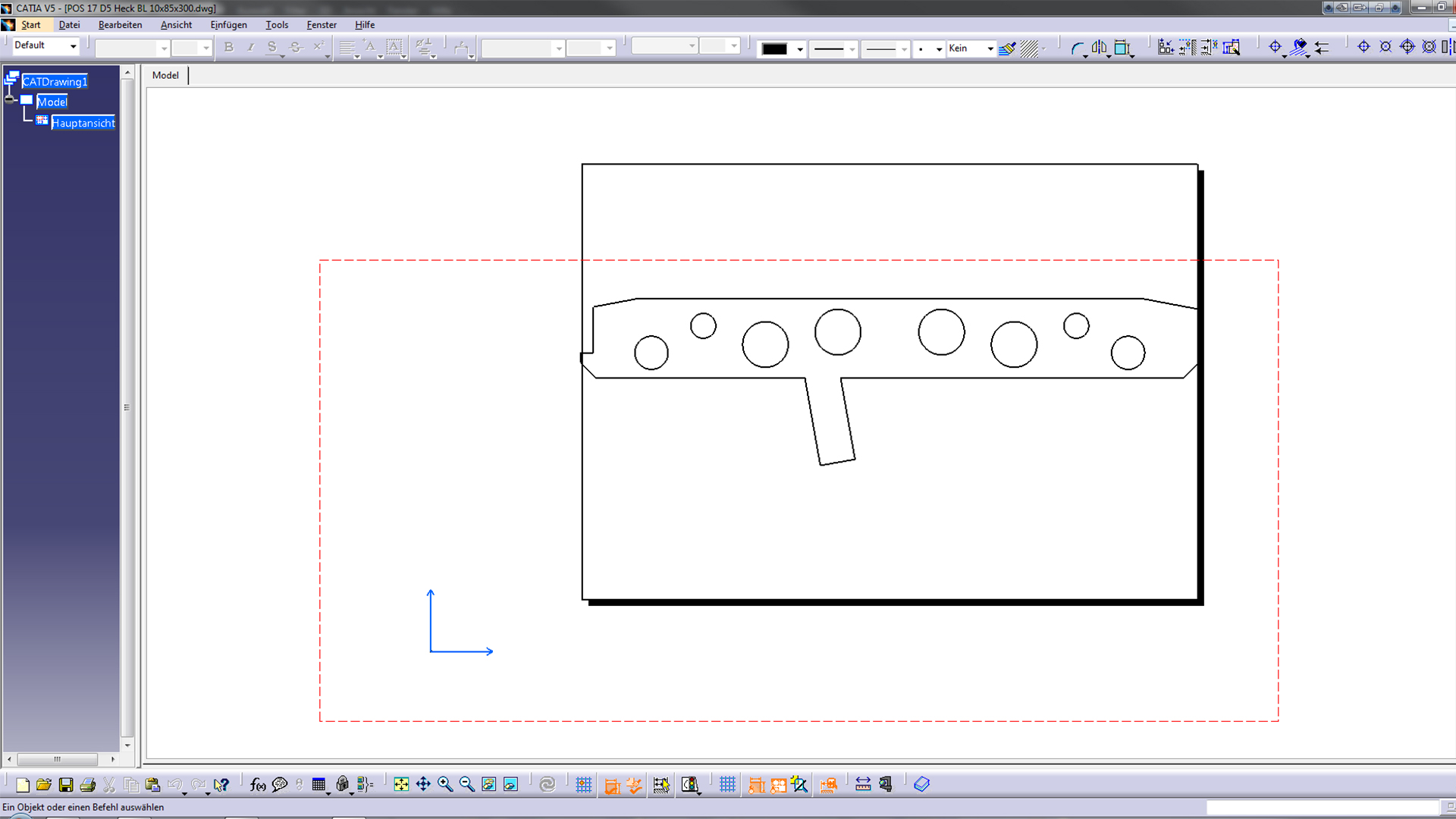

nur jetzt habe ich bei manchen Bauteilen verschiedener Baugröße das Problem wenn ich im Drawing die passende Blattgröße wähle (in diesem Fall A3)
wird meine dfx und dwg in einem A4 Format gespeichert (siehe Bilder) Bauteil gößer als Blatt.
Ich hatte letztens auch das Problem das ich im Drawing ein Kleinteil Auf ein A4 Format gespeichert habe, Abmessung im Drawing 32 mm und im dxf 812,8mm.
In diesem Falle konnte ich aber dur einen kleinen Text (Angabe der Materialstärke) das Problem lösen. Dies funktionier in meinen heutigen Fall aber nicht.
Weiß jemand Rat THX

Ich vermute dass Catia die Blattgröße nicht in das DXF exportiert (ist das dort überhaupt möglich).
Bei der Veränderung der Größe, vermute ich dass beim Import/Export die falsche Einheit (inch statt mm) verwendet wurde. Beim Import kann man manuell (Optionen -> Allgemein -> Kompatibilität -> dxf) die Einheit vorgeben
