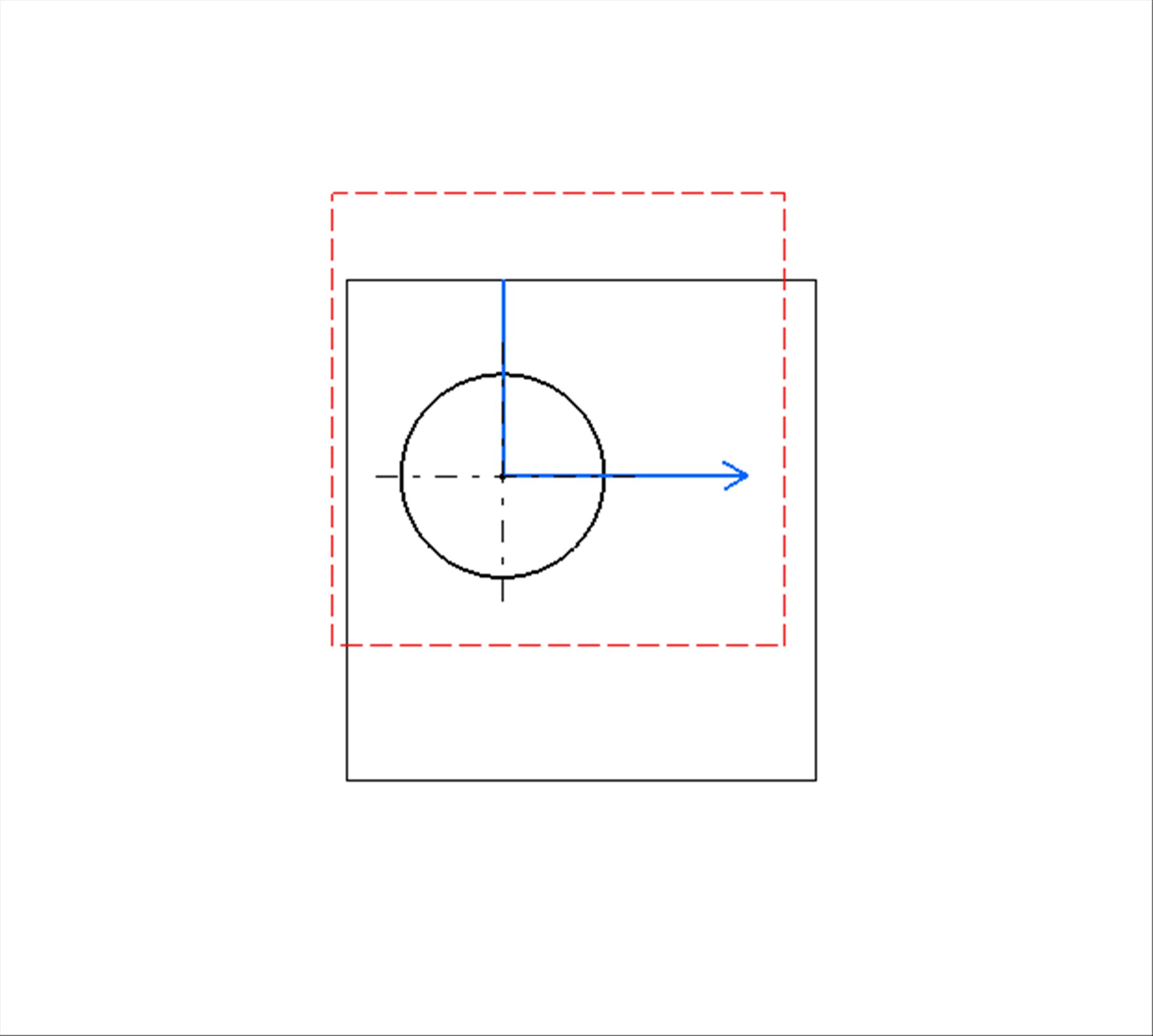

Hallo @ All,
ich habe eine einfache Scheibe mit Durchgangsbohrung erstellt.
In der Zeichnungsableitung ist aber nur ein einfacher Kreis (ohne Fasen und ohne Bohrung) in der Draufsicht dargestellt.
An was kann das liegen?

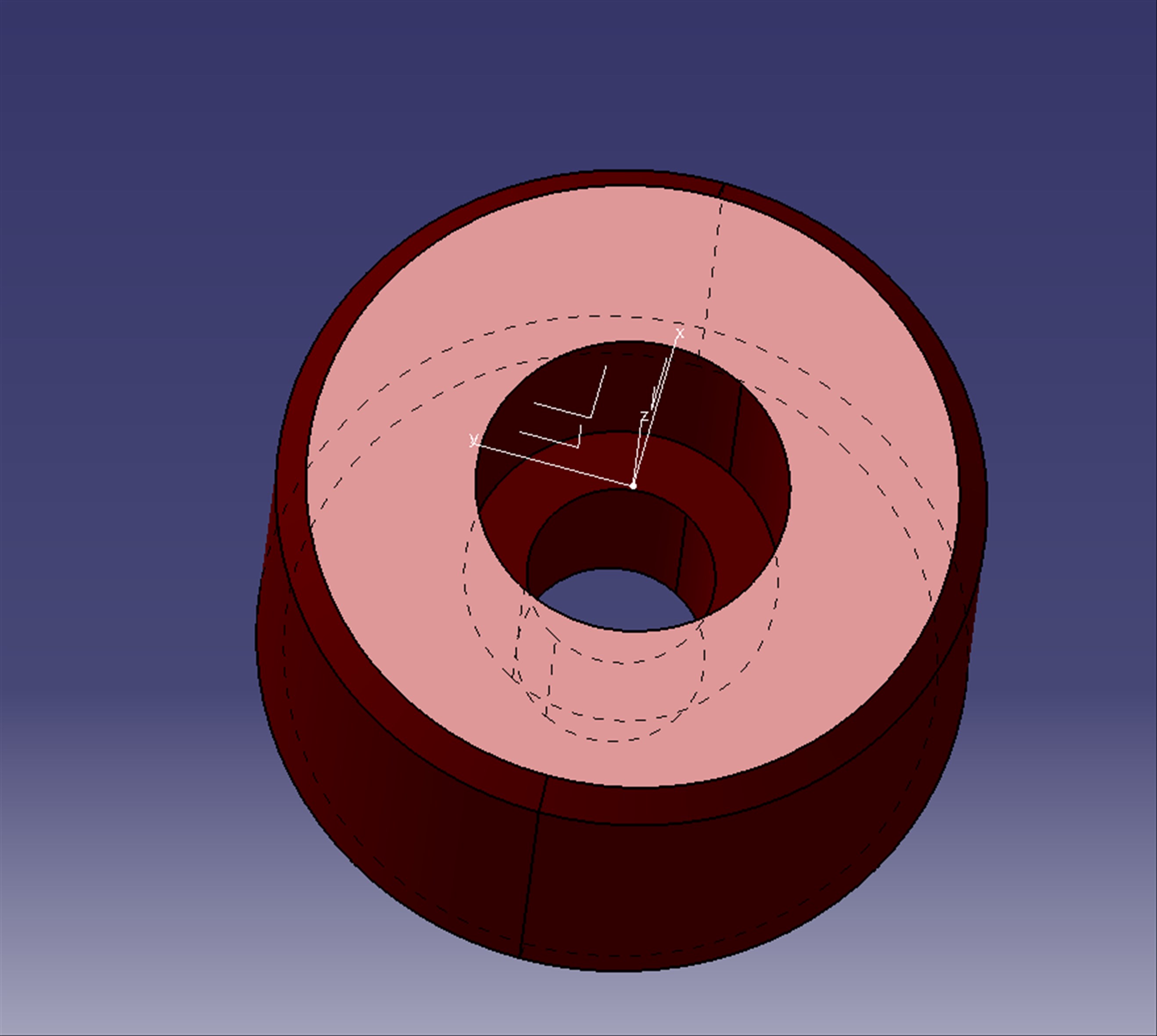

Mir fallen spontan folgende Ursachen ein:
Die Geometrie wird durch was anderes verdeckt (im PartDesign):
- ist der ganze Körper als "in Bearbeitung" definiert
- ist die Option "nur aktueller Körper" aktiviert
PS: Also von einer Scheibe/Buchse kann ich nichts in der Ansicht erkennen. Ist auch das richtige Teil abgleitet?

...eigenartig finde ich auch, dass Der Rahmen der view nicht komplett die Geometrie beinhaltet..?!

Guten Morgen,
ich danke Euch, für Eure Unterstützung.
(In diesem Fall hatte ich den Rohling kopiert, und dieser war für das Verdecken verantwortlich.)
