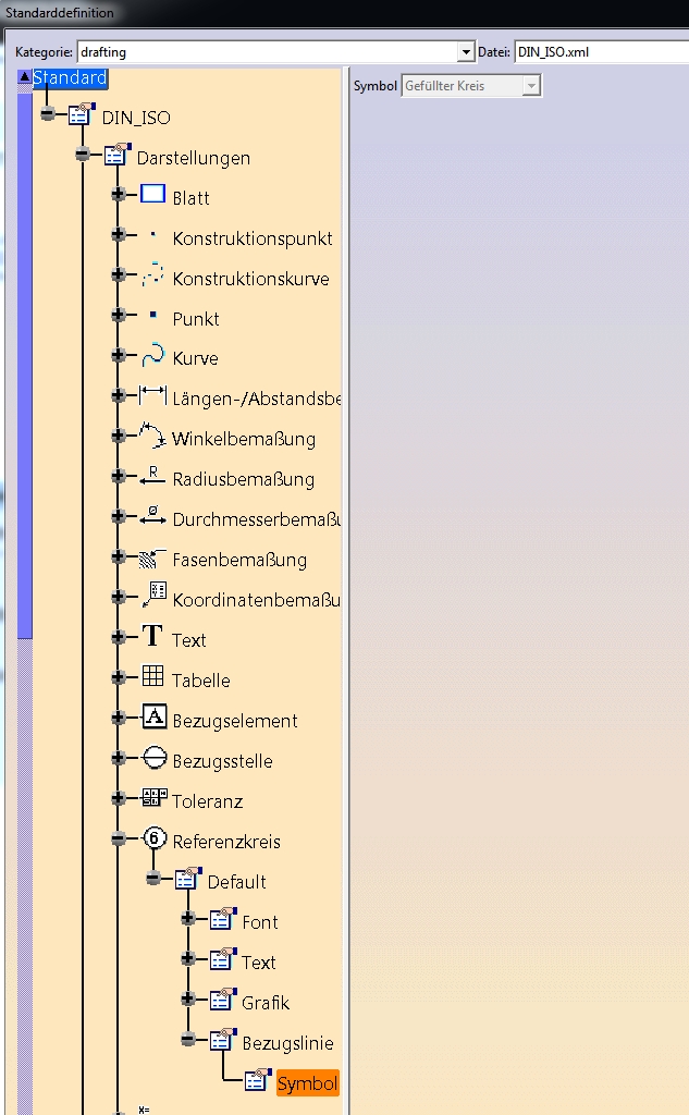

habe ein kleines Problem. Wo kann ich in der Zeichnung einstellen, dass das Ende einer Positionsnummer nicht der Runde ausgefüllte Kreis ist, sondern eine Pfeilspitze.
Habe in den Einstellungen gesucht, aber leider nichts gefunden.

moin,
das kannst du in den standards einstellen, brauchst aber
admin-rechte um diese zu verändern und zu speichern.
