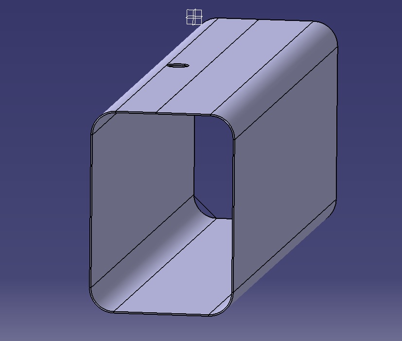

ich benutze CATIA V5 R16, wie kann man die doppelte Linie von der Abwicklung auf eine Biegelinie ändern (s.h. Anhang)?
Das Teil wurde mit Generativ Sheet Metal erstellt.

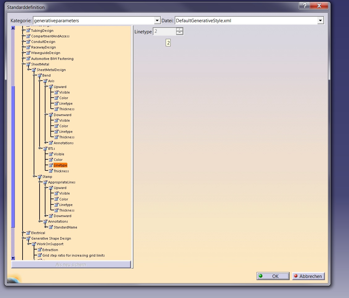

Ich habe versucht über Einstellungen Standards in SheetMetal/SheetMetalDesign/Bend/BTLs aber das Fenster von Linetype lässt sich nicht editieren... (s.h. Anhang).

Um diese Einstellungen ändern zu können, musst du Catia im Admin-Modus starten.

die doppelten Linien sind nicht die Biegelinien, das sind die Radienausläufe. Die Biegelinien (zwischen den Radienausläufen)werden eigentlich als Achsen dargestellt und diese fehlen hier, vielleicht sind diese in den Eigenschaften ausgeblendet.
Sabine
[Diese Nachricht wurde von Sabine.R am 07. Mrz. 2016 editiert.]
