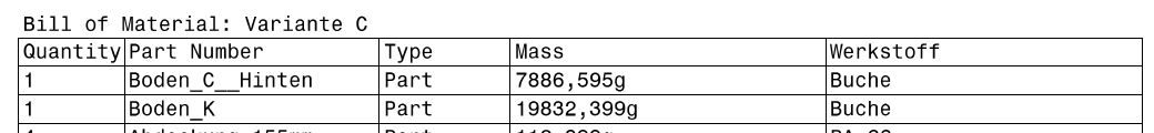

Hallo Catia-Gemeinde,
nachdem ich vergeblich die Suche-Funktion benutzt habe, stelle ich hier die Frage und hoffe, eine Antwort zu bekommen:
Ich habe von einem Produkt eine "Erweiterte Stückliste" erstellt und eingestellt mit Weight und Material. Allerdings, wie auf dem angehängten Bild zu erkennen, zeigt mir die "erweiterte Stückliste" keine Gewicht und keinen Werkstoff an.
In meinen Parts habe ich Mass und Werkstoff definiert und das Anzeigen von Gewicht und Werkstoff ist kein Problem in der "einfachen" Stückliste.
Leider reicht die einfache Stückliste für meine Anwendung nicht aus, ich brauche die "erweiterte Stückliste", die allerdings mit Gewicht und Werkstoff.
Was mache ich falsch oder habe ich nicht gemacht?

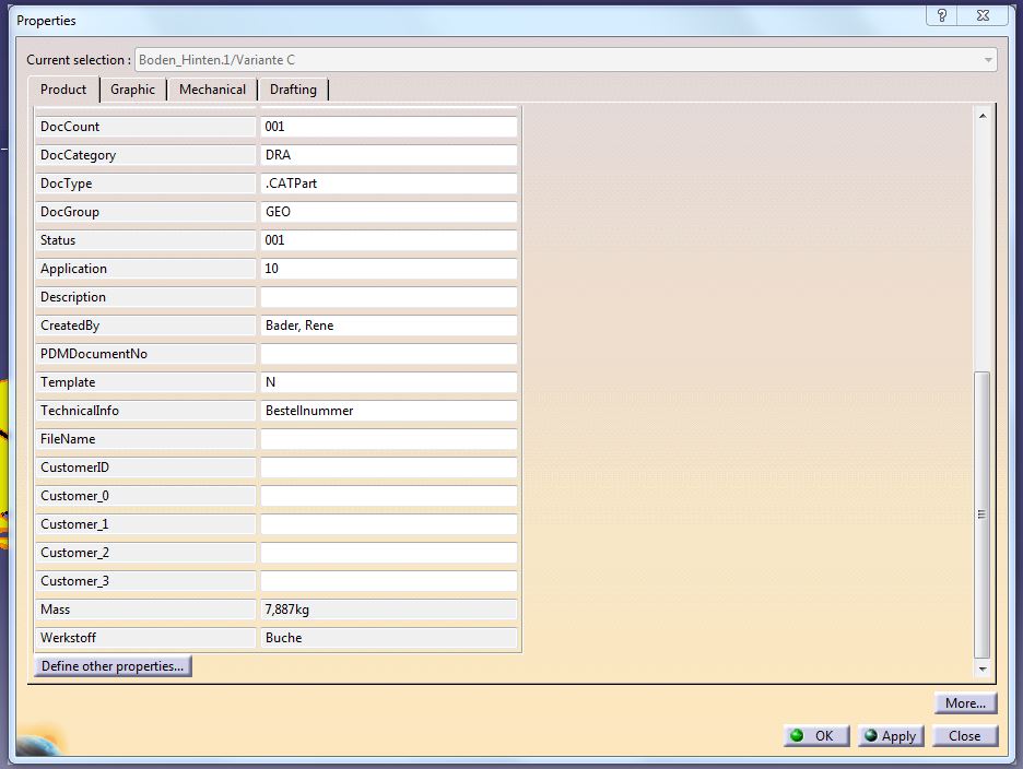

Hallo Randle,
im screenshot stehen jetzt andere Bezeichnungen, aber auch mit den richtigen Bezeichnungen funktioniert es nicht...
Die Zuweisung von Gewicht (Mass) und Werkstoff habe ich nach einer Anleitung von hier eingestellt. D.h. zuerst Properties erstellen, dann im Formeleditor verknüpfen.
In der einfache Stückliste funktioniert es einwandfrei.

so funktioniert das meine ich mit der erweiterten Stückliste nicht.
Du musst schon den einzelnen Parts ein Material aus dem Werkstoffkatalog zuordnen - dieses wird dann ausgelesen.
Das Gewicht ergibt sich dann aus dem Volumen mal der im zugewiesenen Werkstoff hinterlegten Dichte. Dann sollte das eigentlich auch gehen.

Die Bauteile haben einen Werkstoff aus einem Werkstoffkatalog, daher wird auch das Gewicht mittels Volumen berechnet

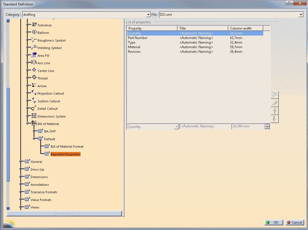

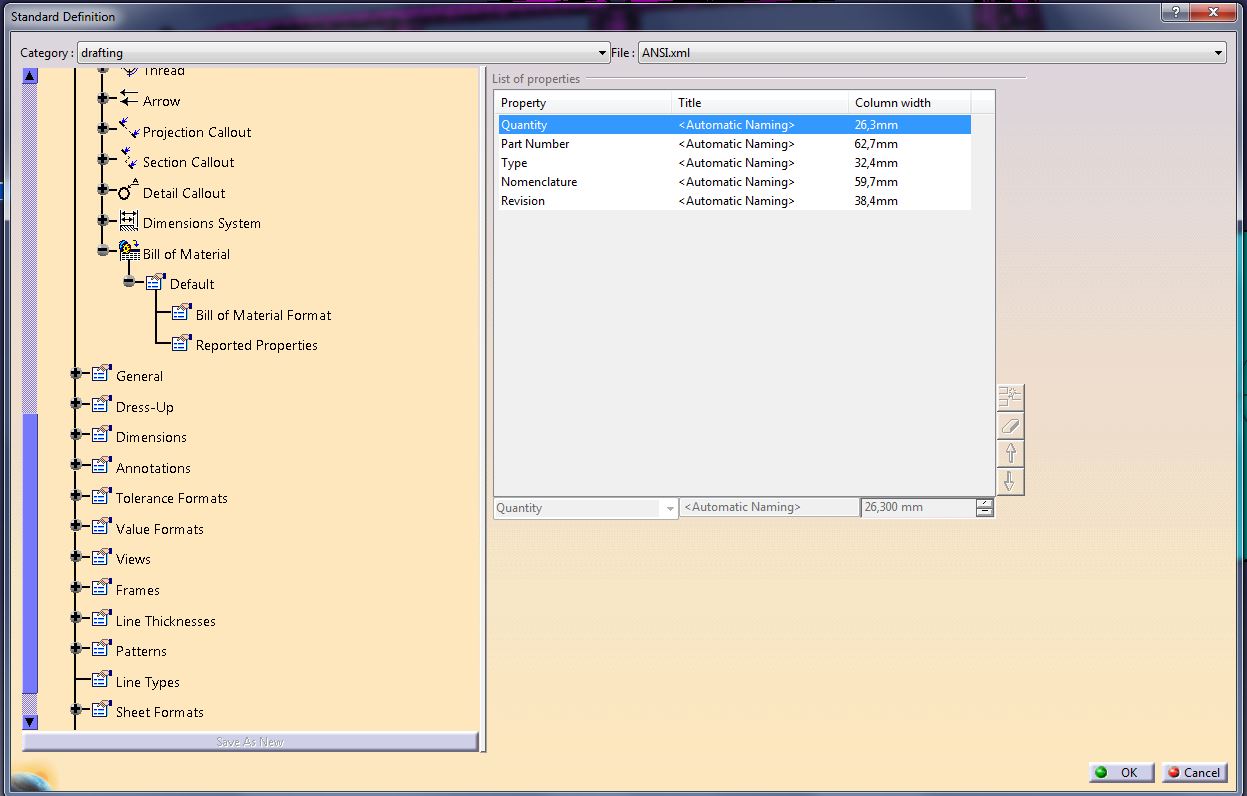

wie sieht denn die Definition der erweiterten Stückliste (Tools/Standards) aus?

erstellt am: 11. Jan. 2016 16:08    Editieren oder löschen Sie diesen Beitrag!  <-- editieren / zitieren -->   Antwort mit Zitat in Fett Antwort mit kursivem Zitat    Unities abgeben: 1 Unity (wenig hilfreich, aber dennoch)2 Unities3 Unities4 Unities5 Unities6 Unities7 Unities8 Unities9 Unities10 Unities
wenn ich richtig nachgesehen habe, so wie auf dem angehängten Bild.

erstellt am: 12. Jan. 2016 12:22    Editieren oder löschen Sie diesen Beitrag!  <-- editieren / zitieren -->   Antwort mit Zitat in Fett Antwort mit kursivem Zitat    Unities abgeben: 1 Unity (wenig hilfreich, aber dennoch)2 Unities3 Unities4 Unities5 Unities6 Unities7 Unities8 Unities9 Unities10 Unities Nur für Rene3112 10 Unities + Antwort hilfreich
da fehlen doch die Einträge für Material und Mass. Ich bin mir gerade nicht ganz sicher ob bei bestehenden Zeichnungen (bzw. bei den Zeichnungsvorlagen) der Standard nach der Anpassung der BOM Funktion aktualisiert werden muss.
