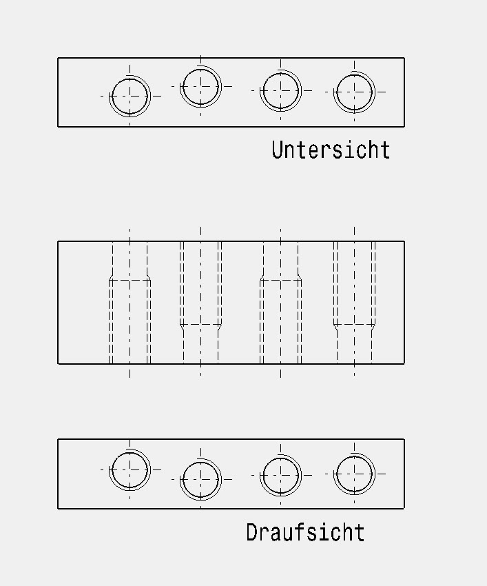

Hallo Forum
Wie kann ich einstellen, dass unsichtbare Gewinde auch unsichtbar dargestellt werden.
siehe Anhang
Draufsicht = OK
Untersicht = NICHT OK

Hallo Uwe
Hier meine Einstellungen > funzt jedoch leider nicht.
Wo kann dies noch in den 100.000 Einstellmöglichkeiten von CATIA versteckt sein???
Fugmann

Hallo nochmal
Also, Sackloch und Boden spitz bringt nix.
Sackloch und Boden flach bringt nix.
Wenn die Bohrung durch das ganze Bauteil geht, wird der Gewinde - Dreiviertelkreis immer sichtbar dargestellt.
Bohre ich nicht ganz durch, wird (wie auch richtig) die Bohrung unsichtbar dargestellt.
Ich muss jedoch eine Durchgangsbogrung einbringen.
Habe ich jetzt Gewinde von oben UND von unten so wird meine Zeichnung nicht richtig dargestellt und führt zu "mecker"
Leider kann ich den Gewindekreis auch nicht nachträglich auf "unsichtbar" ändern, da sich nur die Mittellinien ändern.
Verzweifelter Gruß
Fugmann

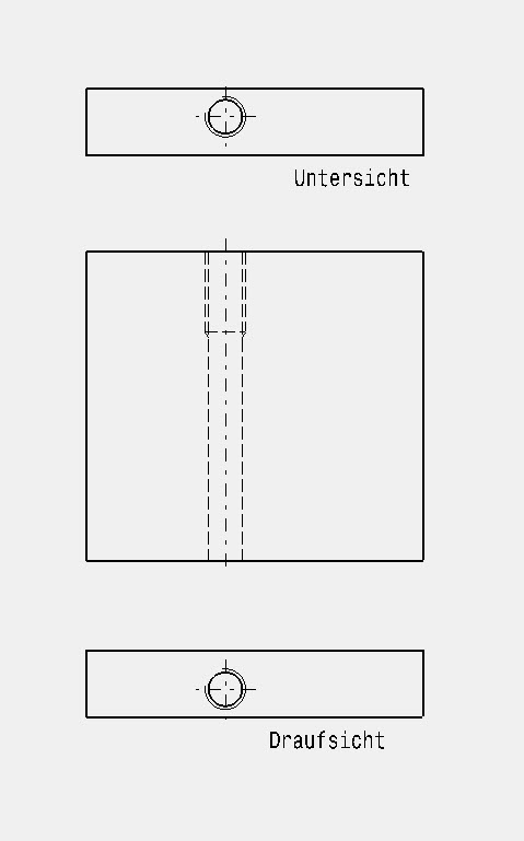

Hallo erneut
Ich sage die Darstellung ist falsch, denn, ein Gewinde welches man von "unten" nicht sieht darf nicht "sichtbar" dargestellt werden. siehe Anhang.
Bin damit leider nicht einverstanden.
Dies ist nur ein "einfaches Teil"
Ich will nicht durch jede Gewindebohrung einen Schnitt machen.
Abhilfe??

Hi nochmal,
ja da kann ich dir nicht weiterhelfen.
Wüste auch nicht wo man das einstellen kann.
Abhilfe??
Dann musst du wohl bei Dassault ein Ticket aufmachen.
Gruß Uwe
