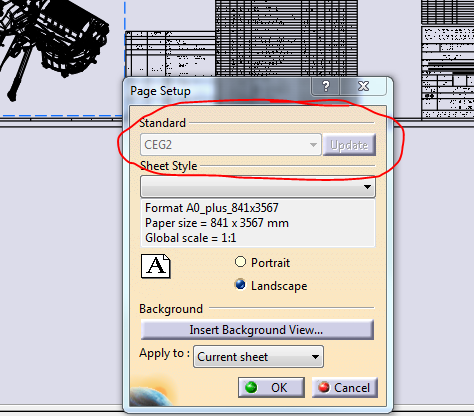

Hallo Bernd & Uwe,
vielen Dank für eure Antworten. D.h. wir müssten die alten Balloons löschen und neue erstellen, sobald die VW Umgebung eingestellt wurde. Das wäre Ok für uns, besser als die ganze Zeichnung neu zu erstellen.
Dabei ergibt sich aber ein neues Problem: Das Feld für die Einstellung des Standards ist ausgegraut. Wir können die Umgebung nicht ändern. Ich habe euch ein Bild angehängt. Es sieht so aus, als ob man Admin-Rechte oder ähnliches benötigt, um die Änderung zu erlauben.
Habt ihr einen Tipp für uns, wie wir dieses Feld freischalten können?

also viele Sachen lassen sich sicher auch per Makro erledigen (z.B. Ballongröße, Schriftart, Typ usw.). Das setzt aber voraus das man weiß in welchen Punkten sich der verwendetet und der eigentlich zu verwendende Zeichnungsstandard unterscheiden. Den Standard wirst du nur als Admin wechseln können. CATIA im Admin Modus starten, unter Tools/Optionen im Bereich Drafting/Administration kannst du den Wechsel des Standards erlauben.
Der Tipp von dem Kollegen, dem Kunden (nach einer manuellen Korrektur) einen Beispieldatensatz geben, würde ich beherzigen.

danke für eure Antworten. Alle CAD Daten und Zeichnungen durchlaufen den Validat Check, bevor sie an VW rausgehen. Validat ist Ok, keine Ahnung wie das mit der falschen Zeichnungs-Umgebung möglich ist.
In einer native Catia Session (sorry für die Ausdrücke, meine Kollegen sind in den USA) können meine Kollegen in den Admin Modus gehen. Wenn Sie Catia mit der VW-Umgebung starten, kommen sie nicht in den Admin Modus.
Ich habe jetzt den VW Helpdesk kontaktiert und werde sehen, ob die mir helfen können. Falls wir eine Lösung finden, werde ich sie hier posten.
