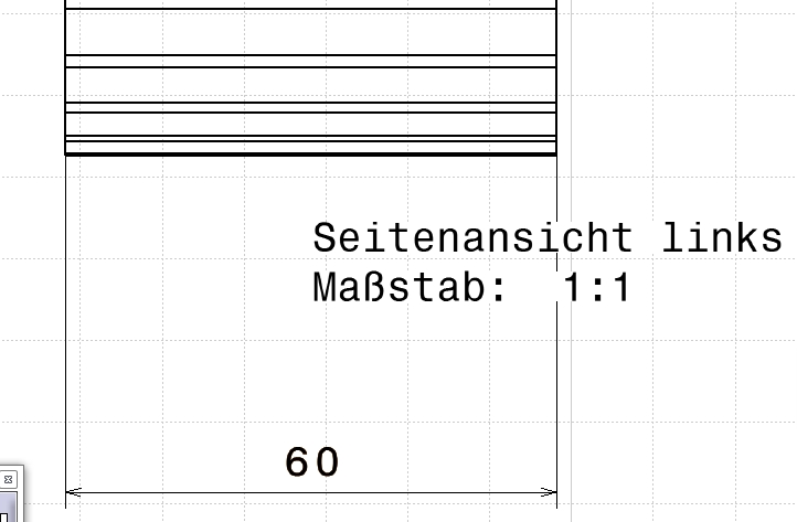

Hallo Leute,
habe eine kleines Problem in Catia. Ich habe einen Körper (Stirnzahnrad), welches 20mm breit ist (der Block). Ist auch alles wunderbar, nur wenn ich die Zeichnung erstellen möchte erscheint das Zahnrad auf meinem Blatt 3 mal so dick. Also 60 mm.
Was ist denn da los?
Würde mich freuen, wenn ihr mir helfen könntet.
Viele Grüße,
Limonenkuchen

Willkommen im Forum.
Ist vielleicht im 3d-Baum ganz unten (nicht in Bearbeitung gesetzt) das Zahnrad nochmal als Block mit 60mm extrudiert?

Danke Bernd!
Super Tipp! In der Tat war unten im 3-D Baum noch ein Block. Den hab ich gar nicht gesehen. Dieser extrudierte das Zahnrad weiter. Durch einfaches Löschen, konnte der Fehler behoben werden.
