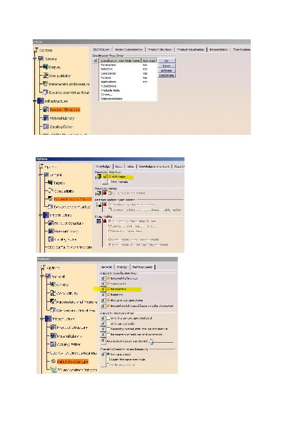

Parameter-anzeigen.pdf
Ich meine die Parameter der Parts. Die 3 Einstellungen siehe pdf anbei.

erstellt am: 16. Apr. 2015 07:24    Editieren oder löschen Sie diesen Beitrag!  <-- editieren / zitieren -->   Antwort mit Zitat in Fett Antwort mit kursivem Zitat    Unities abgeben: 1 Unity (wenig hilfreich, aber dennoch)2 Unities3 Unities4 Unities5 Unities6 Unities7 Unities8 Unities9 Unities10 Unities
Danke! Ganz so umfangreich war meine Liste nicht.
Dafür ist jetzt noch * Tools - Customize: Del auf Entf dazugekommen, da bei einigen von uns auch die Entfern-Taste nicht funktioniert hat.

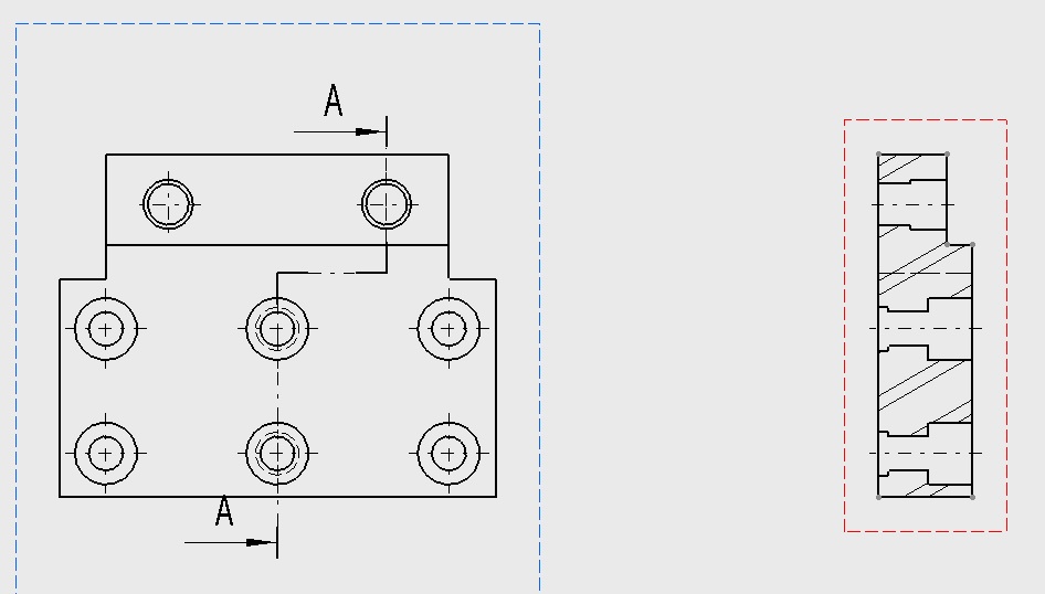

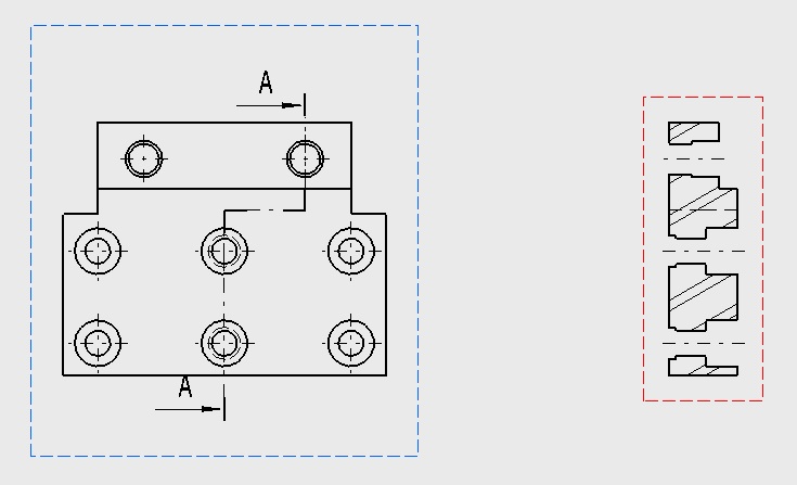

erstellt am: 17. Apr. 2015 09:12    Editieren oder löschen Sie diesen Beitrag!  <-- editieren / zitieren -->   Antwort mit Zitat in Fett Antwort mit kursivem Zitat    Unities abgeben: 1 Unity (wenig hilfreich, aber dennoch)2 Unities3 Unities4 Unities5 Unities6 Unities7 Unities8 Unities9 Unities10 Unities
Ich habe mal 2 jpg zum verdeutlichen angehängt.
Das erste wie der Schnitt erzeugt wird, das2. wie es richtig ist!
Die Voreinstellungen habe ich alle nach der Liste von Wolfi gemacht.
Ines

erstellt am: 17. Apr. 2015 09:25    Editieren oder löschen Sie diesen Beitrag!  <-- editieren / zitieren -->   Antwort mit Zitat in Fett Antwort mit kursivem Zitat    Unities abgeben: 1 Unity (wenig hilfreich, aber dennoch)2 Unities3 Unities4 Unities5 Unities6 Unities7 Unities8 Unities9 Unities10 Unities Nur für AndreaInes 10 Unities + Antwort hilfreich
Naja gut, das ist aber die Sache mit den zwei verschiedenen Schnitt-Typen, die es gibt.
Section View und Section Cut, die Unterschiede siehst Du ja an den zwei verschiedenen Icons.
Ich mach vll 'schnell' noch ein Modell dazu. Bin aber alt und langsam
LG ... Wolfi

erstellt am: 17. Apr. 2015 09:39    Editieren oder löschen Sie diesen Beitrag!  <-- editieren / zitieren -->   Antwort mit Zitat in Fett Antwort mit kursivem Zitat    Unities abgeben: 1 Unity (wenig hilfreich, aber dennoch)2 Unities3 Unities4 Unities5 Unities6 Unities7 Unities8 Unities9 Unities10 Unities
Alles klar ! Ich habe den falschen Schnitt erwischt! Selber Schuld!
Trotzdem danke für eure Zeit!
