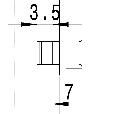

Hallo zusammen!
Ich hab da ein Problem, ich wollte an meiner Zeichnung eine steigende Bemaßung generieren. Dann hab ich anscheinend irgendetwas verstellt und nun hab ich bei meiner Bemaßung nur noch einen Pfeil und keine zweite Maßhilfslinie und dazu noch einen falschen Bemaßungswert (siehe Bild: mit Kettenbemaßung = 3,5mm (korrekt) mit steigender Bemaßung 7 mm). Was hab ich getan und was noch wichtiger ist, wie mach ich es rückgängig?!?
Hilfe!!!

Guten morgen!
Ich denke,  du hast die half dimension angeschaltet...
Bevor du das Maß absetzt, kannst du diese mit der rechten Maustaste wieder ausschalten.
gruß, Tom

Vielen vielen Dank! Du hast mir den Tag gerettet!
