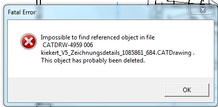

Hallo CAD'ler,
ich habe unseren Zeichnungskatalog geändert. Dieser Katalog ist in der Smarteam R23 Datenbank gespeichert.
Wenn man nun in eine alte Zeichnung ein neues Detail einfügen möchte kommt die angehangene Fehlermeldung.
Diese Meldung erscheint nur in der Catia R19 Umgebung. In Catia R22 und R24 ist alles IO.
Kennt jemand die Fehlermeldung und hat eine Lösung?

Vergleiche mal in den Releases folgende Einträge:
Tools - Options - General - Document - Linked Document localisation
Sind die Einträge ìdentisch bei der funktionierenden und der nicht funktionierenden Release ?

Hallo Tom,
nein die Einträge sind nicht gleich.
Es fehlt in Catia R19 der Eintrag "Feat catalog".
Die Zeichnung und der Katalog wurden in Catia R19 geändert.
Warum bekommen ich jetzt Probleme?

Dann pass doch mal die Einträge (und deren Reihenfolge!) einander an, sofern du das darfst (evtl gesperrt durch den Admin, dann bitte ihn darum)
Ihr habt doch einen internen Suppprt, oder? Ansonsten Frag doch mal euer Systemhaus, welches euch betreut und auch Schulungen bei euch durchführt... ;-)
So aus der Ferne ist das schwierig zu sagen...
