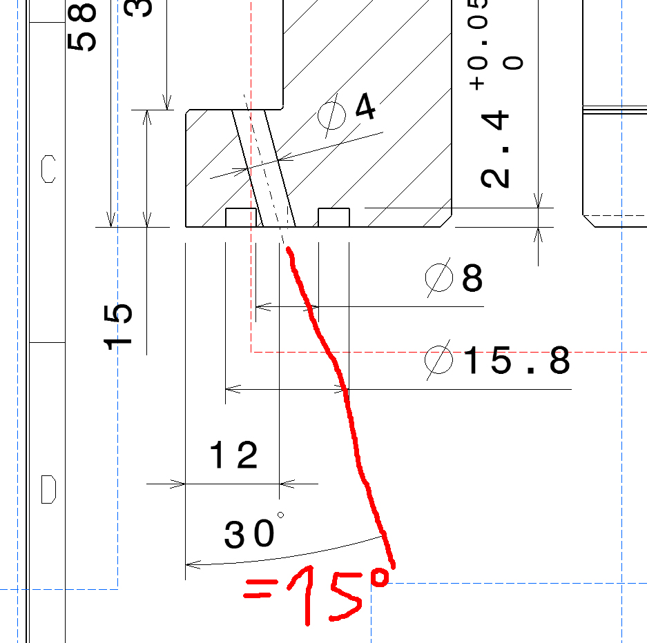

Hallo an Alle
Ich bin seit kurzem auf 6R2014 umgestiegen. Wenn ich nun bei der Winkelbemaßung einer schrägen Bohrung eine Körperkante und die Bohrungsmittelline auswähle bekomme ich das Maß so angezeigt als ob die Bohrungsmitte die Spiegelachse wäre, also 30° anstatt der tatsächlichen 15° Bohrungsschräge.

noch ein Bild zur Verdeutlichung
Jürgen

Vor dem "Absetzen" des Maßes RMT -> "Halbbemassung" deaktivieren.

Jetzt geht´s.  Vielen Dank
