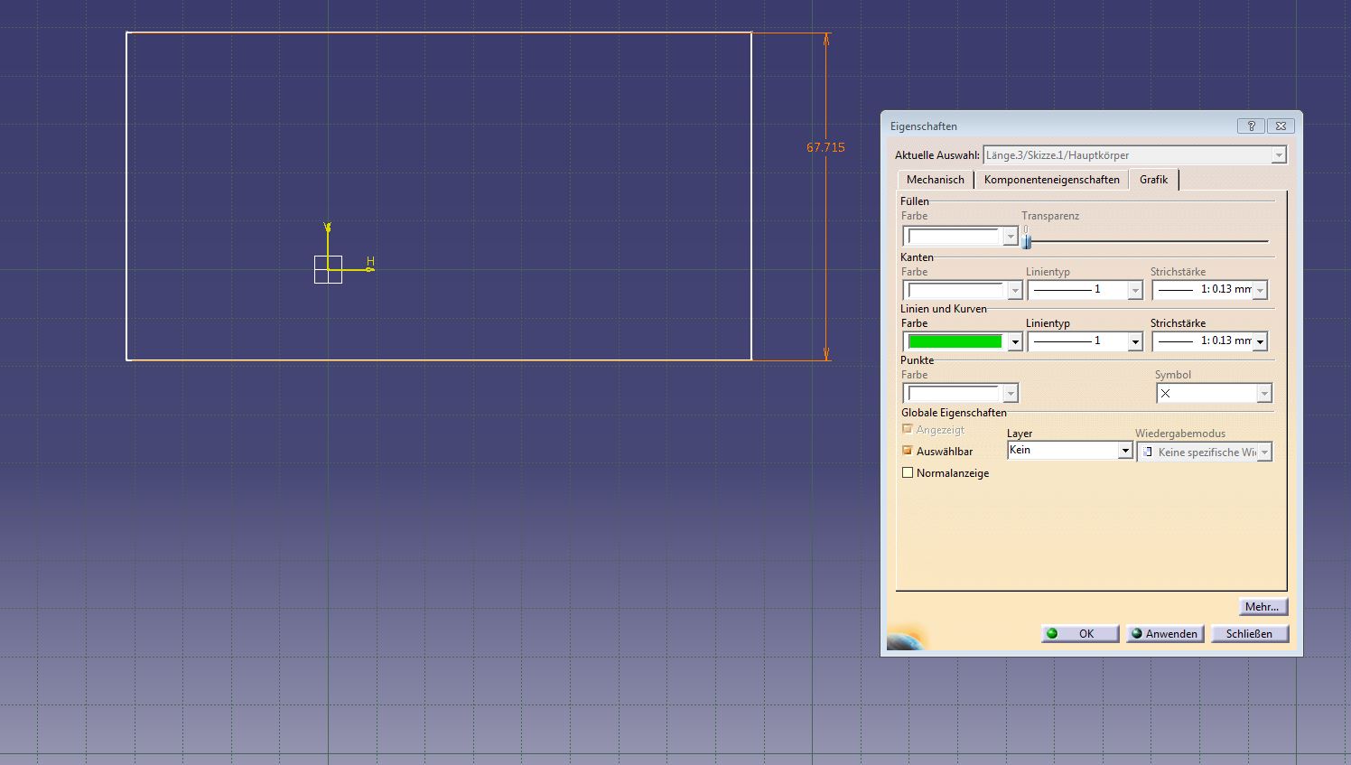

Hallo liebe Catia Gemeinde,
seit heute morgen bekomme ich, wenn ich einer Skizze (.CATPart)  mit der rechten Maustaste ein Maß selektiere,
nur noch 3 Reiter angezeigt ( Siehe Anhang ).
Das waren definitv doch mal mehr ?
Mir würde der Reiter "Wert" schon sehr viel weiter helfen...
Habe jetzt schon 2 Stunden gesucht, aber ohne Erfolg :-(
Kann mir BITTE jemand einen Tipp geben, wie ich diese Reiter wieder aktivieren kann ?
DANKE !!!!

IMHO erscheint der Reiter Wert nur im Drafting.
In der Skizze einfach Doppelklick auf das Maß

erst mal Danke,
aber bei einem Doppelklick komme ich nur auf die "Bedingungsdefinition",
die Reiter kommen nur nach der rechten Maus -> Eigenschaften...
Aber da waren es definitiv mal mehr !
Was heißt eigentlich IMHO ?
Danke im Voraus und Gruß !

Nur so eine Idee: ggf geht das nur wenn man ein FTA-Lizenz gezogen hat.

ich denke, ich habe wohl Einiges durcheinander gebracht !
Sorry, demnach ist das wohl im .CATPart nicht möglich.
Danke trotzdem !!!
