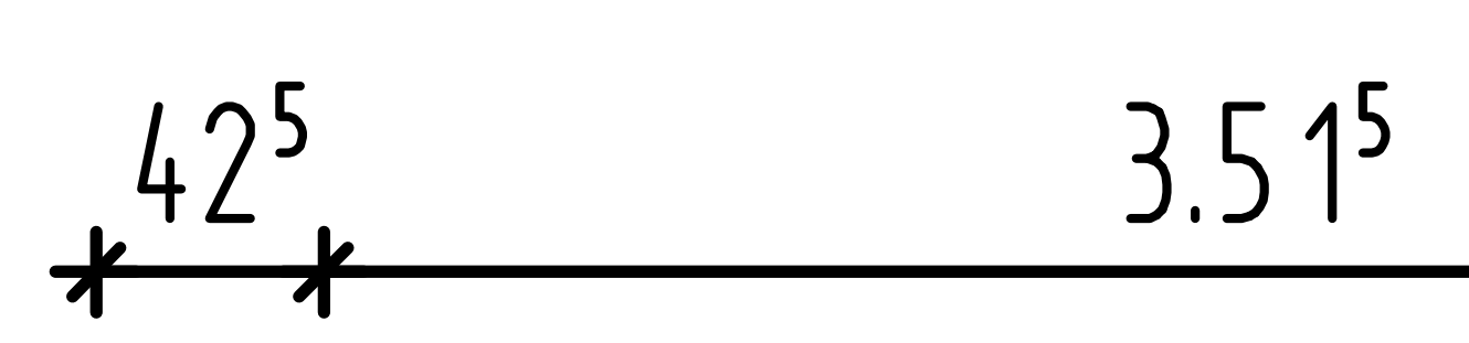

erstmal an dickes Lob an alle fleißigen Poster! Ich habe schon öfters hier im Forum nach Informationen gesucht und zumeist alle meine Fragen klären können.
Allerdings stehe ich jetzt vor einer etwas unüblichen Herausforderung und komme einfach nicht weiter
Ich möchte auf einer Zeichnung die Bemaßung nach den Standards im Bauwesen darstellen. Viele Anpassungen habe ich auch schon hinbekommen, indem ich im Adminmodus den Zeichnungsstandard entsprechendn angepasst habe. Aber bei der Maßzahl komm ich einfach nicht weiter.
Das angehängte Beispiel zeigt wie es am Schluss aussehen soll:
Maße kleiner einem Meter in cm
Maße großer einem Meter in m mit Punkt als Trennung
bei halben cm (eine kleineres Maß existiert im Bauwesen anscheinend nicht), soll die 5 hoch gestellt sein
Unter folgendem Link habe ich auch schon eine sehr gute Erklärung gefunden, wie die Maßzahl angepasst werden kann. Allerdings sitzte ich schon mehrere Stunden davor und bekomme es einfach nicht hin.
http://www.cao-catiav5.com/docv6/online/cfyugdr_C2/cfyugdrsa0406.htm#hj-top
Vielleicht weiß ja hier jemand mehr?
