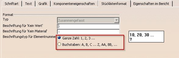

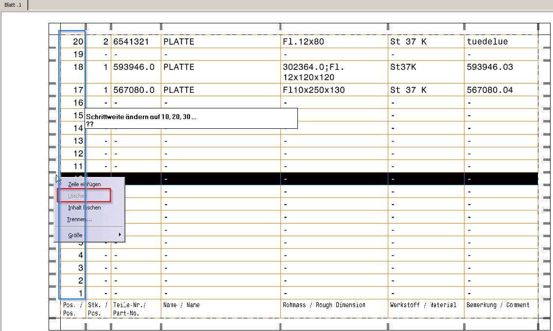

1. Edit BOM: Es ist erforderlich, dass die User die BOM nachträglich manuell anpassen (jep. mit allen Risiken und Nachteilen; momentan wird sie händisch getippt)
z.B. Zeile löschen: RechteMaustaste auf BOM -> "Zeile löschen" ist ausgegraut (s.screenshot). Oder Zellen mergen.
Kann der edit-Befehl für die advanced BOM irgendwie aktiviert werden?
(Oder kann die BOM in eine normale, dumme Tabelle überführt werden?)
2. Numbering anpassen(s.screeshots): Entweder wenigstens in 10er-Schritt umstellen oder die Elementnummer manuell anpassen. (möchte evtl. später noch balloons erzeugen) Weiß irgendjemand, wo catia die Elemtnummer-Information führt? Sind dies Attribute? Meine Suche blieb erfolglos.
Vielleicht kann mir irgendein Catia-Käpsele helfen. Sonst muss ich den Weg über die konfigurierte Stückliste gehen. Das wäre nicht ganz so schön :-(

das arbeiten mit erweiterter Stückliste erfordert meiner Meinung sauberes Arbeiten im Produkt.
Wenn Du Teile nicht in der Stückliste haben möchtest, kannst Du das im Produkt für jede Komponente festlegen.
Editieren lässt sich eigentlich jede Zelle, wenn nötig.
Die Nummerierung in 10er Schritten geht in Catia AFAIK nicht.
Jochen

Hallo Jochen,
danke für die Antwort. Ich hab´s befürchtet, zweimal nein.
Dann machen wir das so. Stimmt natürlich, das mit dem Ausblenden der Komponenten. Ist für den user nicht so direkt (im Vergleich zu bisher) aber ganz klar sauberer. Und auf das Merging müssen wir eben verzichten.
Die Positionsnummer werden wir dann wohl manuell eintragen. Im SAP haben wir 10er-Schritt. Schade, dann wird das mit den assoziativen Balloons erstmal nichts.
