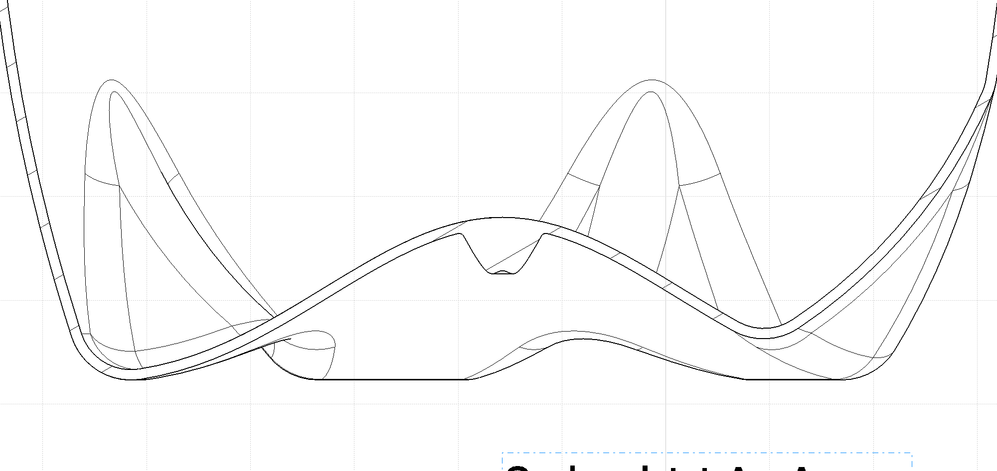

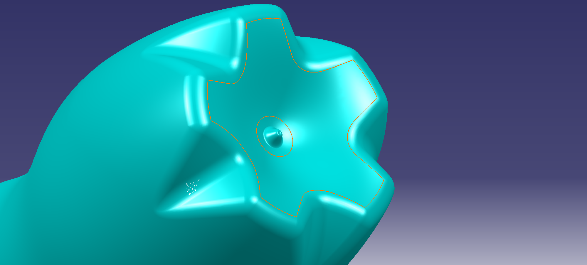

ich habe unter CATIA V5 ein Problem beim Drawing. Mit GSD habe ich eine PET flasche erstellt und wollte von dieser eine Zeichnungsableitung machen. Mit "Abgesetzter Schnitt" habe ich einen Schnitt in Längsrichtung / Achsrichtung der Flasche gemacht, jedoch fehlt am Flaschenboden eine Linie der Angussstelle und bei genauerem Hinschauen ist eine Linie der Bodenwölbung doppelt (nicht erkennbar auf dem Bild).
Was ist die Ursache dieses Problems ?
(Bild des geschnittenen Flaschenbodens ist Angehängt)

Hallo Emre,
willkommen im Forum. Bitte Systeminfo ausfüllen.
Wie hast du die Flasche erstellt. Wahrscheinlich mit Flächen.
Ohne das Modell zu sehen vermute ich mal das dort Flächen doppelt liegen oder sich überschneiden.
Gruß Uwe

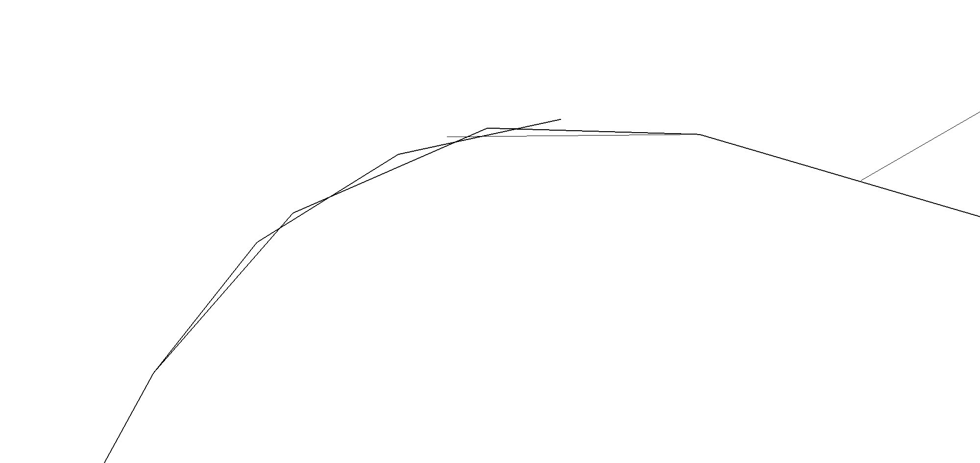

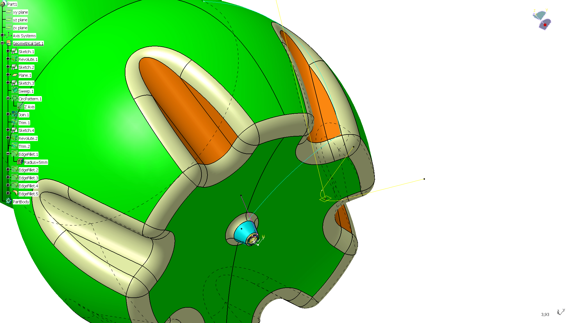

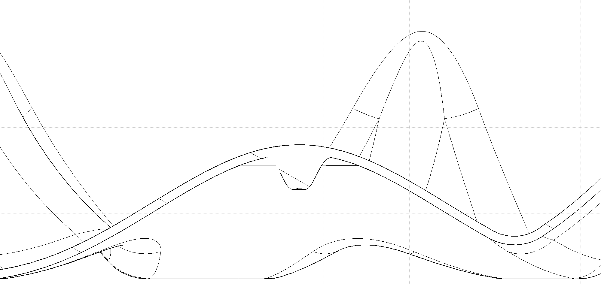

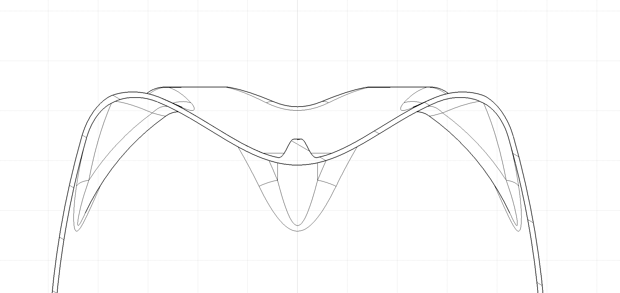

Ganz genau, habe die Flasche mit Flächen und mit Hilfe der Beulenfunktion im GSD erstellt. Die Angussstelle ist eine Beule auf einer Beule. An dieser Stelle überlagern sich somit Flächen.
Wenn ich die Flasche unter einem anderen Winkel längs der Mittellinie entlang schneide, fehlen andere Linien
(Bilder sind beigefügt).

Hallo Emre,
Dein Drafting-Problem ist eigentlich ein GSD-Problem.
Kurz zum allgemeinen Vorgehen:
Ich würde erstmal die Hauptfläche darstellen(grün), hier vermutlich als Rotation, und anschliessend die Features per Split/Trim einbringen, also zB die Kerben am Flaschenboden(orange) und den Anguss(cyan).
Zum Schluss erst Verrundungen (und Fasen).
Die notwendige Lizenz für den Bump(Generative Shape Optimizer) hat auch nicht jeder zur Verfügung.
Just a thought,
Joe

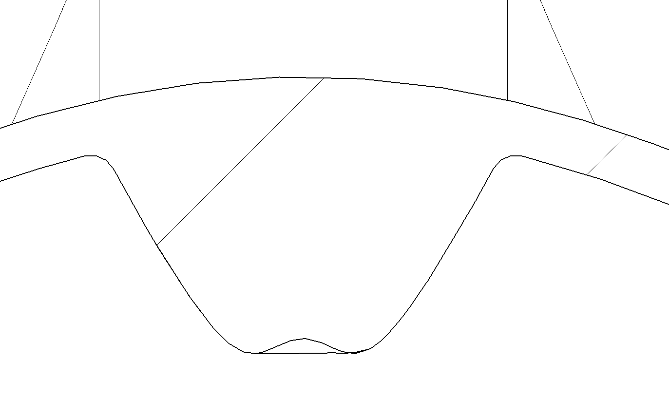

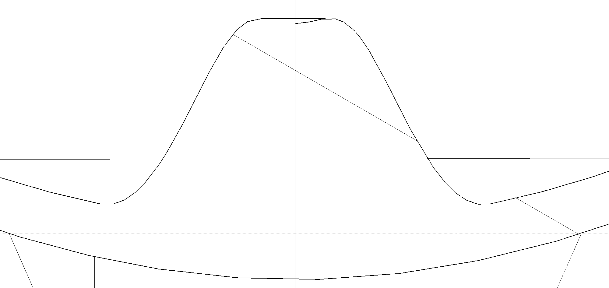

Habe nun das Problem der fehlenden Linie durch vermeidung von zusammenfallenden Flächen gelöst. Das problem der Mehrfachlinien besteht allerdings weiterhin.
Vielen Dank für die bisherigen Hilfestellungen.

Ich nehme an dass du die Fläche im PartDesign aufgerückt hast. Sind die Flächen alle im NoShow?
Die doppelten Linien können auch von der Schraffur kommen. Für die Schraffur wir automatische eine Begrenzung erzeugt.
Ggf ist das auch nur ein Darstellungsfehler. Dreh mal den Maßstab hoch. Wird es dann besser?

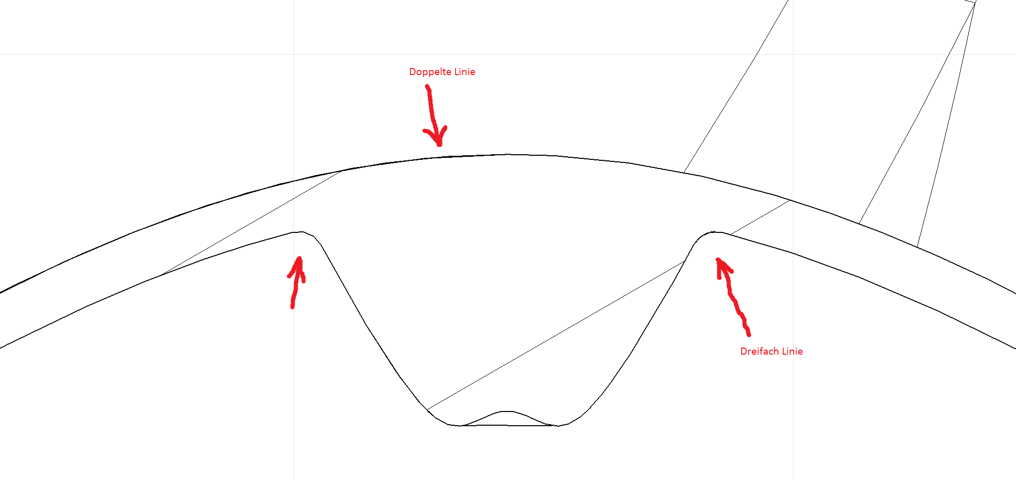

Habe alle Flächen "verdeckt". Alle Elemente bis auf den Volumenkörper sind im nicht sichtbaren Raum. Habe änderungen am Maßstab als auch an den Gitterabständen des Blatthintergrundes vorgenommen. Leider ohne irgendwelche Verbesserungen zu erzielen. Diese Problematik tritt auch auf wenn ich die PET Flasche längs auftrenne und an der Trennebene eine Vorderansicht ableite.
Ich lehne mich mal aus dem Fenster und behaupte es hat etwas mit der Beulenfunktion zu tun. Die Frage die ich mir dabei stelle ist, was die Ursache sein könnte.
Ich danke nochmal für die investierte Zeit und Anstrengung, die sich mit der Beschäftigung meines Problems ergeben haben und wünsche frohe Feiertage.

Hallo Emre,
Schnitt erstellt und "Hidden Lines" ausgeschaltet.
Sieht gut aus.!
