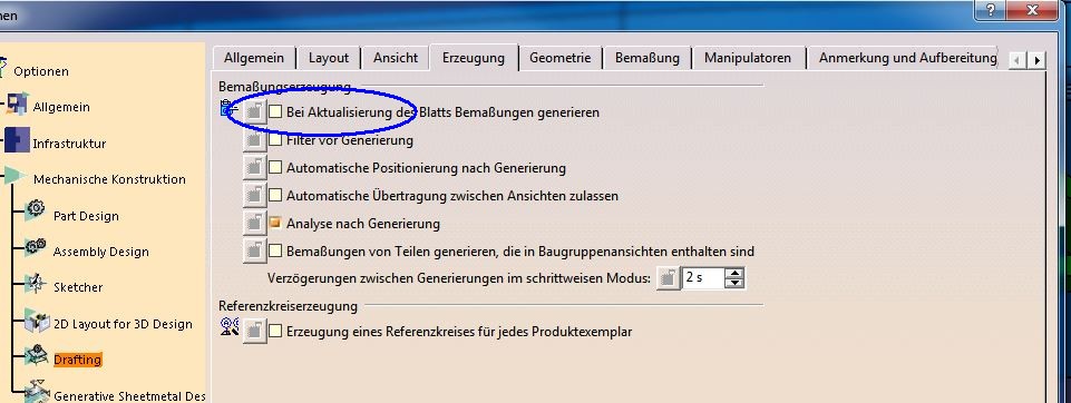

Hallo, wie kann ich die Skizzenbemaßung auf der Zeichnung deaktivieren?

Hallo Karlson,
bei Deiner Fragestellung und ohne Systeminfo kann ich nur raten:
Ist da evtl. bei Dir ein Häkchen gesetzt? (Bild)

Hallo Jochen,
    ja, genau das war`s!!!!
DANKE
