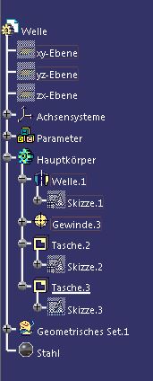

Das Material hab ich zuvor erstellt und im Part ausgewählt...

Das könnte so gehen:
Code:
Dim oRootPart as Part
Set oRootPart = ProductDrawn.Parent.Part
Dim oManager as MaterialManager
Dim oAppliedMaterial as Material
Set oManager = oRootPart.GetItem("CATMatManagerVBExt")
oManager.GetMaterialOnPart oRootPart, oAppliedMaterial
MsgBox oAppliedMaterial.Name
