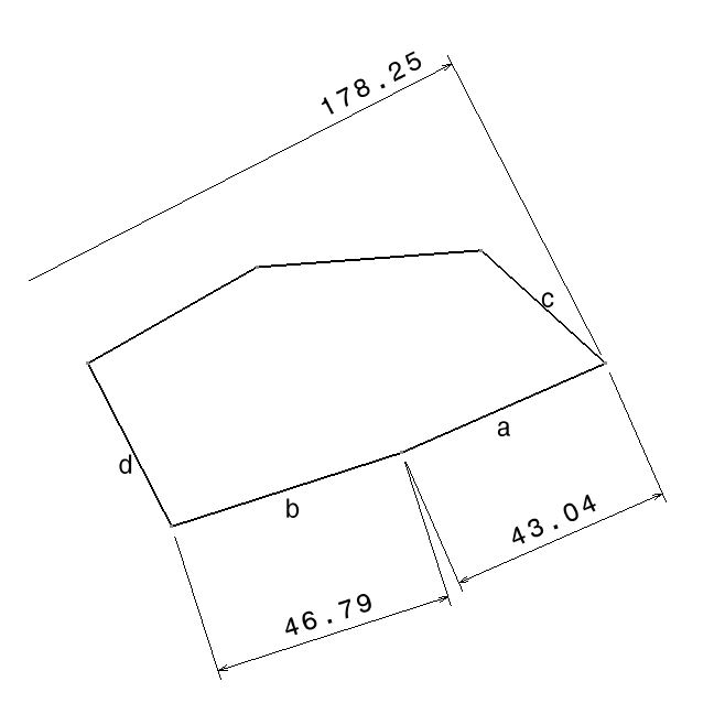

Guten Morgen,
seit gestern Abend habe ich folgendes Porblem beim Bemaßen im Drawing:
wenn ich mit Dimensions zwei Linien auswähle, bekomme ich einen seltsamen Bemaßungspfeil, welcher manchmal auch mit völlig obskuren maßen daherkommt.
Zur veranschaulichung habe ich mal einen Screenshot hochgeladen.
Zum Screenshot:
Wenn ich mit Dimensions nur die Linie a oder nur b auswähle, kommen die ganz normalen Bemaßungen.
Wenn ich jedoch die Linien c und d zusammen auswähle, bekomme ich diese komische Bemaßungslinie mit den 178, 25. Das diese Zahl so oder so nicht stimmen kann, sieht man ja an den Linienlängen a und b.
Wäre sehr Dankbar für Hilfe, bin so ziemlich an verzweifeln.

Hallo khaalankk,
willkommen im Forum.
könnte es sein das du noch "Half Dimension" eingestellt hast?
Hast du mal ein CADDUAV5 (Cleanlauf) gemacht?

Blöde frage: wo finde ich dieses Untermenü?

Beim erzeugen der Bamaßung vor dem absetzen RMT drücken.

das wars, vielen vielen dank, leider kann mann nur maximal 10 Us verteilen
stell dir einfach vor, ich würde dich damit überschütten
