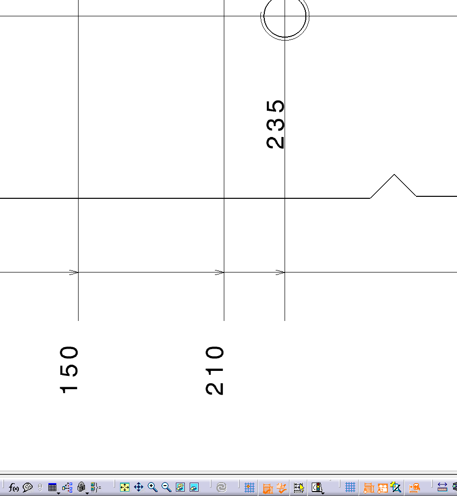

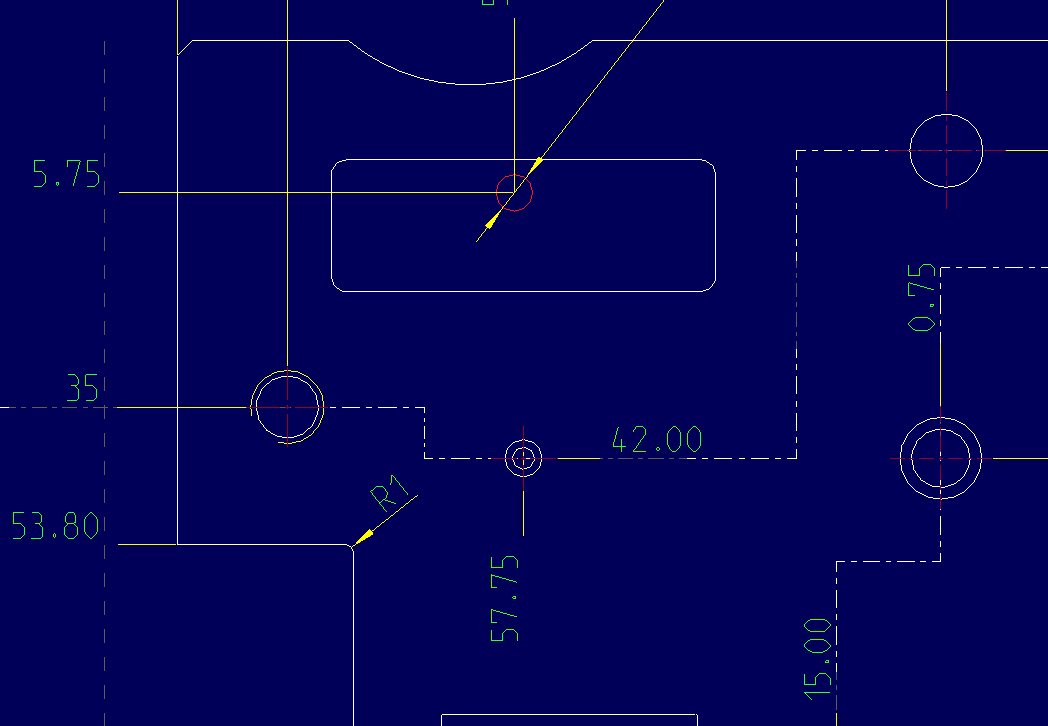

nach erfolgloser Suche muss ich nun doch fragen: Gibt es in CATIA V5 R19 eine Möglichkeit (Standards etc.), dass die Steigende Bemaßung so wie auf dem Bild aussieht? Also dass man einzelne Bemaßungen direkt an die Bohrungen setzen kann? Ich habe eine Platte mit sehr vielen Bohrungen und wenn ich die Maße alle rausziehe, wird es sehr unübersichtlich.

Vor dem verschieben in der Symbolleiste "Tools" die Option "Auswahlmodus für Bemessungssystem" (2. Icon von rechts) deaktivieren

Da geht aber nur das Maß mit und nicht die Linie.
Hätte eben gern die Koordinatenbemaßung so wie sie in ProE ist. Wäre cool, wenn jemand wüsste ob und wie ich das hinbekomme.

Dann erstelle doch das eine Maß als neues "Bemassungssystem" allein.

Ich habe etwa 100 Bohrungen und dazwischen noch Geometrie zu bemaßen. Wird leider sehr unübersichtlich, oder kann man irgendwie die Zwischenlinien und Ursprungslinien in den Standards ausschalten? Habe schon bissel was ausprobiert, aber irgendwie finde ich nicht die richtige Einstellung.

Schau mal in "deinem" Standard unter "Bemaßungen" gibt es sehr viele Einstellungen für "Steigende Bemaßung" (Hilfslinie, Ursprung, ...)

Bekomme es leider nicht hin. Kann einstellen was ich will, die Bemaßung sieht immer gleich aus.    Also falls noch jemand helfen kann?

Hast du den Standard auch auf die Zeichnung neu angewendet? ggf gilt der Standard dann auch nur für neue Maße.

Ja, hab es zwar noch hingekriegt den Standard zu ändern und anzuwenden aber leider ist es nicht möglich die Koordinatenbemaßung so hinzubiegen, dass sie aussieht wie auf dem Bild ganz oben (aus ProE). Aber trotzdem vielen Dank für die Mühe.
