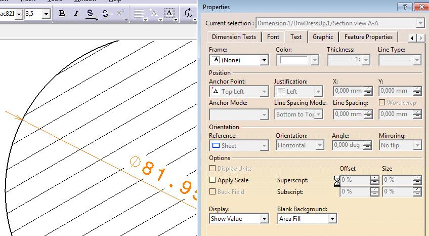

Hey Leute,
habe folgendes Problem: Habe einen Schnitt erzeugt und habe eine Winkelbemaßung erstellt, vor der Winkelbemaßung war das Teil komplett schraffiert wie es sein soll.
Nach der Bemaßung sieht es folgendermaßen aus. (siehe Bilder)
Wenn ich die Bemaßungslinien verschiebe ändert sich die Schraffur. (siehe Bilder)
Woran kann das liegen?

Schnitt wurde im Draftingmodus erstellt, sprich mit Abgesetzter Schnitt.
Ich habe die Vermutung das es an der Winkelbemaßung hängt, habe schon etliche Schnitte erstellt,
aber zum ersten mal so bemaßt. Jedoch würde ich diese Bemaßung gerne beibehalten.

erstellt am: 21. Aug. 2014 07:12    Editieren oder löschen Sie diesen Beitrag!  <-- editieren / zitieren -->   Antwort mit Zitat in Fett Antwort mit kursivem Zitat    Unities abgeben: 1 Unity (wenig hilfreich, aber dennoch)2 Unities3 Unities4 Unities5 Unities6 Unities7 Unities8 Unities9 Unities10 Unities
Die Settings sind soweit ich weiß ok, sobald ich die Winkelbemaßung lösche ist
die komplette Straffur wieder da. Wenn ich die Winkelbemaßung veschiebe wie auf
den Bildern ändert sich der schraffierte Bereich. Also Schraffur wäre vorhanden....

Hi Joshi.
Hast du mal geprüft, wie es ausschaut, wenn du den Hintergrund der Beschriftungen über die Settings nicht löschen lässt? (unterster Eintrag des Bildes)
gruß, Tom

Jaaa das war es. Super vielen Dank Tom.
