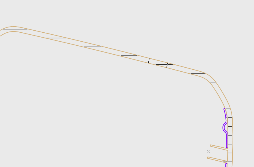

wenn ich einen ausgerichteten Schnitt durch ein Bauteil lege, dann wird dieser "Absatz" des Schnitts dazu addiert, welches sich dann in eine falsche Schnittdarstellung auswirkt. Die Breite des Bauteils wäre richtig, würde ich einen normalen Schnitt auswählen. ( Bilder im Anhang)
Gibt es eine Einstellung, dass auch ein Abgesetzter Schnitt die reale Breite des Teils wiederspiegelt ?!
Bei Catia weiß man ja nicht immer, wo welche Einstellung versteckt ist.
Ich find es leider nicht.
Grüße, frank

Hallo Frank,
wenn Du einen ausgerichteten Schnitt legst, wird immer die Länge der Schnittlinie dargestellt. Ansonsten würde Dein Teil ja gestaucht werden. Da gibt es AFAIK auch keine weiteren Einstellungen.
Ansonsten musst Du den abgesetzten Schnitt verwenden.
