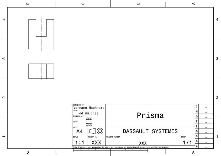

Prisma.pdf
ich wollte gerne wissen ob die Möglichkeit besteht das eingestellte Gitternetz mit in das PDF abzuspeichern. Hab schon paar Dinge versucht aber ergebnislos
oder gibt es wo eine Vorlage zum download!?
Florian

Hallo Florian,
willkommen im Forum. Bitte Systeminfo ausfüllen.
Was meinst du mit Gitternetz?
Gruß Uwe

HI,
ich mein quasi ein Raster im Hintergrund wie bei einem karierten Papier

Dazu musst du dir dieses Raster erstellen.
Oder meinst du das "Sketcher Grid" (Skizzierergitter)? Das kannst du meinens Wissens nicht Drucken
Gruß Uwe

Ja quasi das sketcher grid muster mit verwenden. Aber wenn das nicht geht, werd ich mir wohl ein eigenes erstellen.

Hi Florian.
Das geht bestimmt nicht, denn jede view erzeugt meines Wissens sein eigenes Raster. Kannst du schnell prüfen, wenn du mal eine view um ein paar Grade drehst. dann drehen sich auch Achse und Raster mit.
gruß, Tom

Wenn es über das Skizziergitter geht, dann man kann es mit ->Datei -> Drucken und z.B. mit PDF Complete Programm speichern.
LG
Aga
