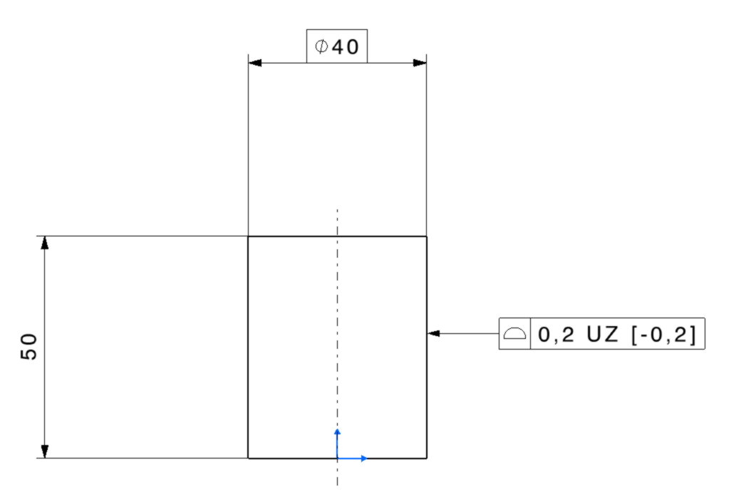

ich brauch mal Hilfe bei Form- und Lagetoleranzen.
Ich habe eine Aussenfläche, die nur nach innen toleriert werden soll. Kann ich dann "einfach" nur zum Beispiel -0,1 in das Kästchen schreiben?
Danke für eure Hilfe schon mal.

Was für eine Toleranz hast du (Formtoleranz)?
Gemäß ISO 1011 kannst du durch die Angabe UZ das Toleranzfeld verschieben.
Beispiel: 1 UZ [-0,2]
Toleranzfeldbreite 1mm; 0,2mm nach Innen versetzt.

Ja, es soll eine Formtoleranz sein.
Bernd, wenn ich ehrlich sein soll, ich versteh Dich nicht.
Ich selber mache nicht wirklich viel damit. Mein Kollege fragte danach. Wir wollen halt sicher stellen, dass die Aussenkontur des Teils nominal oder halt kleiner ist.

Anbei ein Beispiel (ich hoffe das ich die Norm richtig interpretiere).

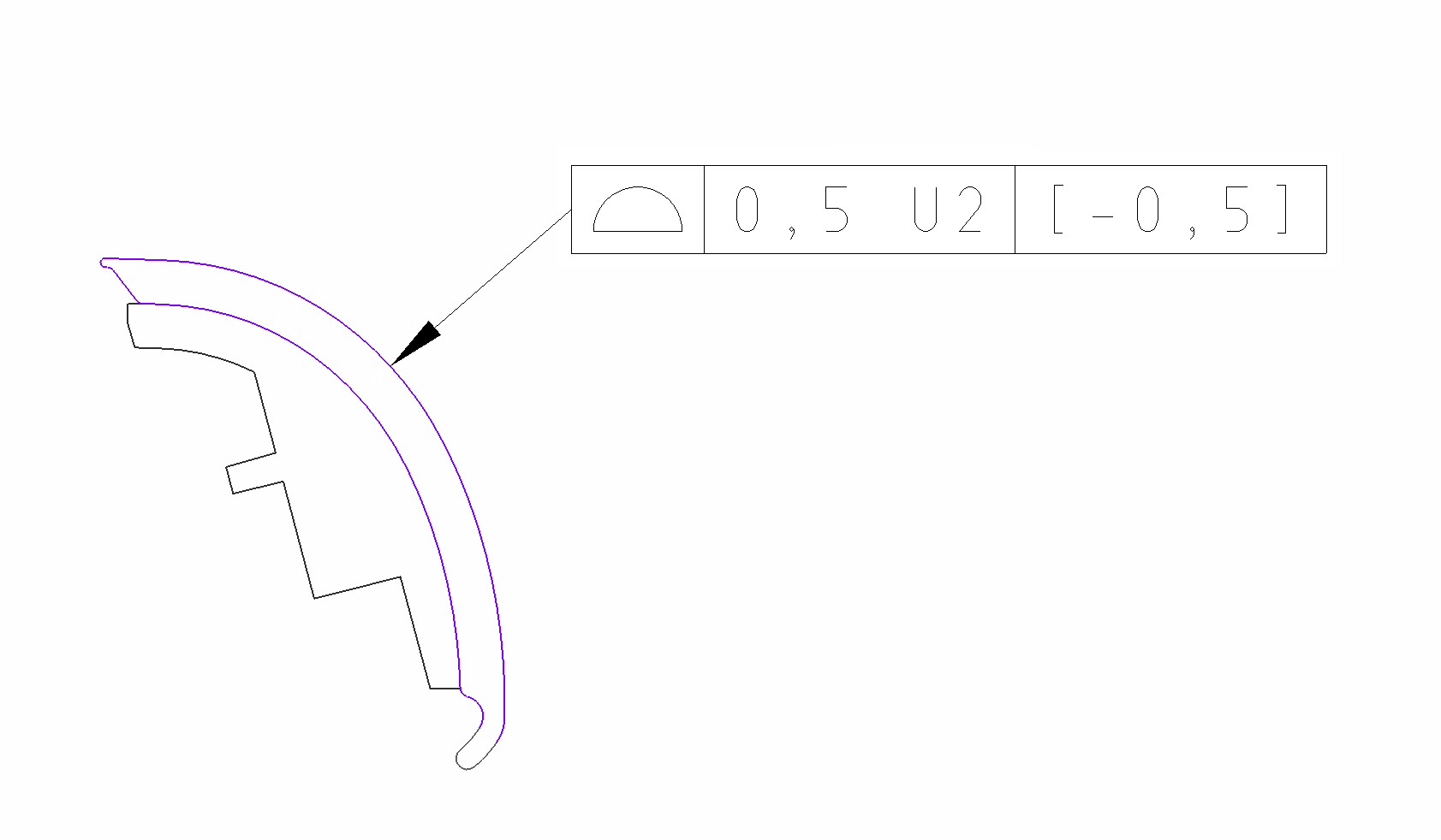

Die Zahl in der eckigen Klammer gibt dann die Verschiebung des Toleranzfelds nach innen an, oder?
Dann wäre das für unseren Schnitt so richtig.

- = ins Material
+ = aus dem Material heraus
PS: Es muss UZ heißen und nicht U2
