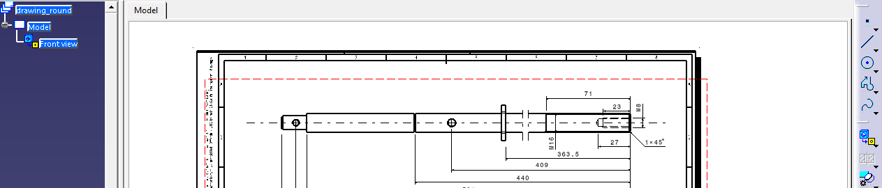

Ich habe eine Welle gebrochen um sie vollstaendig auf die Zeichnung zu bekommen. Leider gelingt es mir nicht davon eine Schnittansicht zu erstellen, das Schnitticon ist ausgegraut. Die Ansicht ist aktiviert.
Was mache ich falsch oder gibt es eine alternative Vorgehensweise?
Vielen Dank schonmal!

Hallo Marv1n,
willkommen im Forum.
Du kannst den Schnitt vor dem brechen der Welle machen.
Gruß Uwe

Ich kann den Schnitt vorher machen, das ist richtig, allerdings muesste ich dann beide Ansichten brechen (Seiten und Schnittansicht), und ich hab keinen Weg gefunden die Bruchkanten bei beiden Ansichten an genau die selbe Stelle zu setzen..

du könntest dir Hilfslinien erzeugen und dich daran orientieren.

Ja hab ich schon versucht.. aber die Bruchlinien rasten nicht an den Hilfslinien ein... irgendie krieg ichs schon hingebastelt, aber wirklich ne elegante Loesung ist es nicht

Hier ist die Lösung mit dem Übertragen von Aufbrechung.
Leider bleibt das Problem mit den Schnitten (wenn Aufgebroch dann schnitt deaktiviert)
könnst du zwei Schnitte machen?
Einen auf der linken Seite und einen auf der rechten Seite und dann die Hauptansicht brechen, ist zwar auch nicht schön ist aber besser als irgendwie hinzubasteln.
