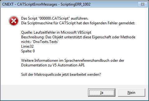

Hallo Catia-Gemeinde!
Mit folgendem Makro wechsel ich in den Blatthintergrund.
Dort möchte ich den Text TitleBlock_Text_Projektnr-u-Bezeichnung auslesen, und bearbeitet zurückschreiben.
Nur scheitere ich schon am Auslesen bzw. bekomme ich beiliegende Fehlermeldung zu MsgBox.
So schwer kann es wohl nicht sein!
Vielleicht könntet Ihr mir auf die Sprünge helfen?
MfG  Stephan

bgrittmann
Beiträge: 12206
CATIA V5R19
erstellt am: 21. Mrz. 2014 14:16    Editieren oder löschen Sie diesen Beitrag!  <-- editieren / zitieren -->   Antwort mit Zitat in Fett Antwort mit kursivem Zitat    Unities abgeben: 1 Unity (wenig hilfreich, aber dennoch)2 Unities3 Unities4 Unities5 Unities6 Unities7 Unities8 Unities9 Unities10 Unities Nur für Pietzonka 10 Unities + Antwort hilfreich
Lass mal das "Texts" (ist sonst doppelt) weg:
Code:
Set ActuText = DrwTexts.Item(2)
Die passt eher ins Programmier-Forum.

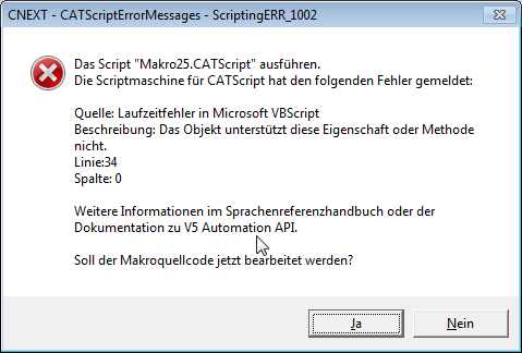

Es kommt ein Fehler, wie im Anhang zu sehen ist: "Das Objekt unterstützt diese Eigenschaft oder Methode nicht".
Die MsgBox kann ActuText sicher nicht ohne Grund nicht darstellen.
Vielleicht kommt man über die Parameter heran, wobei meine Versuche fehl schlugen.
MfG  Stephan
bgrittmann
Beiträge: 12206
CATIA V5R19
erstellt am: 24. Mrz. 2014 09:03    Editieren oder löschen Sie diesen Beitrag!  <-- editieren / zitieren -->   Antwort mit Zitat in Fett Antwort mit kursivem Zitat    Unities abgeben: 1 Unity (wenig hilfreich, aber dennoch)2 Unities3 Unities4 Unities5 Unities6 Unities7 Unities8 Unities9 Unities10 Unities Nur für Pietzonka 10 Unities + Antwort hilfreich
Welche Zeile ist diese mit dem Fehler?
IMHO liefert dir ActuText nur das Text-Objekt und nicht den String selbst zurück.
Probiere es mal so:
Code:
MsgBox("ActuText =  " &  ActuText.Text )
Pietzonka
Maschinening.
Sehen Sie sich das Profil von Pietzonka an!   Senden Sie eine Private Message an Pietzonka  Schreiben Sie einen Gästebucheintrag für Pietzonka
Beiträge: 114
Registriert: 14.03.2006
erstellt am: 24. Mrz. 2014 11:04    Editieren oder löschen Sie diesen Beitrag!  <-- editieren / zitieren -->   Antwort mit Zitat in Fett Antwort mit kursivem Zitat    Unities abgeben: 1 Unity (wenig hilfreich, aber dennoch)2 Unities3 Unities4 Unities5 Unities6 Unities7 Unities8 Unities9 Unities10 Unities
Danke für diesen Hinweis, nun kann ich
- den Textinhalt auslesen:
Set ActuText = DrwTexts.Item(X)
ActuTextString  =ActuText.Text
MsgBox("ActuTextString  =  " &  ActuTextString )
- den Textinhalt zuweisen:
ActuText.Text = "Gehäuse S re./li."

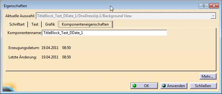

Die Zeichnungen waren an verschiedenen Tagen erstellt worden.
Nun fiel mir auf, dass der DrawingText eine Bezeichnung bzw. Komponentennamen hat (z.B. TitleBlock_Text_DDate_1).
Wenn ich über den Komponentennamen an den Text heran käme, wäre das sehr praktisch.
Mit beiliegenden Bild wird vielleicht deutlicher, was ich meine.
MfG  Stephan

bgrittmann
Beiträge: 12206
CATIA V5R19
erstellt am: 24. Mrz. 2014 11:23    Editieren oder löschen Sie diesen Beitrag!  <-- editieren / zitieren -->   Antwort mit Zitat in Fett Antwort mit kursivem Zitat    Unities abgeben: 1 Unity (wenig hilfreich, aber dennoch)2 Unities3 Unities4 Unities5 Unities6 Unities7 Unities8 Unities9 Unities10 Unities Nur für Pietzonka 10 Unities + Antwort hilfreich
IMHO geht das leider nicht.
Entweder eine Schleife über die Texts-Collection laufen lassen und entsprechende Text "suchen".
Oder über die Suche den Text selektieren lassen. (ggf zunächst Ansicht selektieren und dann in Selektion suchen)
