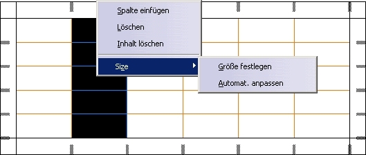

Hallo Bernd,
Ein rechter Mausklick auf den Rand oberhalb einer Zelle öffnet das Kontextmenü zum Bearbeiten der Spalte.
Vielleicht kannst Du die size auf 0 stellen oder fast auf 0.

Servus Mörchen
Gute Idee. Geht aber leider nicht, in meinem Versuch wurde statt dem Wert 0 immer der minimale Wert (bedingt durch die Anzahl der Zeichen) gesetzt.
