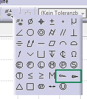

JochenM
Beiträge: 540
Registriert: 11.11.2003
Win7Pro SP1
erstellt am: 11. Feb. 2014 09:05    Editieren oder löschen Sie diesen Beitrag!  <-- editieren / zitieren -->   Antwort mit Zitat in Fett Antwort mit kursivem Zitat    Unities abgeben: 1 Unity (wenig hilfreich, aber dennoch)2 Unities3 Unities4 Unities5 Unities6 Unities7 Unities8 Unities9 Unities10 Unities Nur für TZ-Info 10 Unities + Antwort hilfreich
das geht auch über ein Textfeld. Unter Symbolen sind Steigung und Konus abgelegt.
Jochen
__________________
Technik lässt nicht mit sich spaßen ...
Techniker schon!
TZ-Info
Technischer Zeichner / Student (Produktentwicklung-Konstruktion)
Sehen Sie sich das Profil von TZ-Info an!   Senden Sie eine Private Message an TZ-Info  Schreiben Sie einen Gästebucheintrag für TZ-Info
Beiträge: 7
Registriert: 07.02.2014
erstellt am: 11. Feb. 2014 13:22    Editieren oder löschen Sie diesen Beitrag!  <-- editieren / zitieren -->   Antwort mit Zitat in Fett Antwort mit kursivem Zitat    Unities abgeben: 1 Unity (wenig hilfreich, aber dennoch)2 Unities3 Unities4 Unities5 Unities6 Unities7 Unities8 Unities9 Unities10 Unities
Danke Jochen da muss ich zwar auch ein bisschen mit Spiegel spielen aber auch eine akzeptable Lösung.
