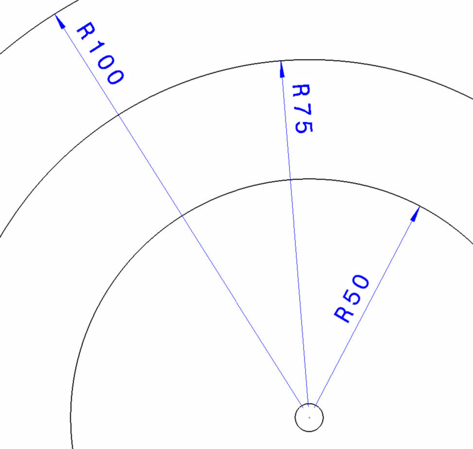

Guten Tag,
Hat jemand einen Trick auf Lager wie ich die Maßlinien Manuel oder auch über eine Einstellung an den Hilfskreis zeihen kann?

Das Bild sieht eigentlich ganz normal aus.
Was willst Du da anders haben? Verstehe ich grad nicht so recht.
Vielleicht kannst Du da ja mal ein Bild mit 'Redlining' machen oder dgl.
LG ... Wolfi

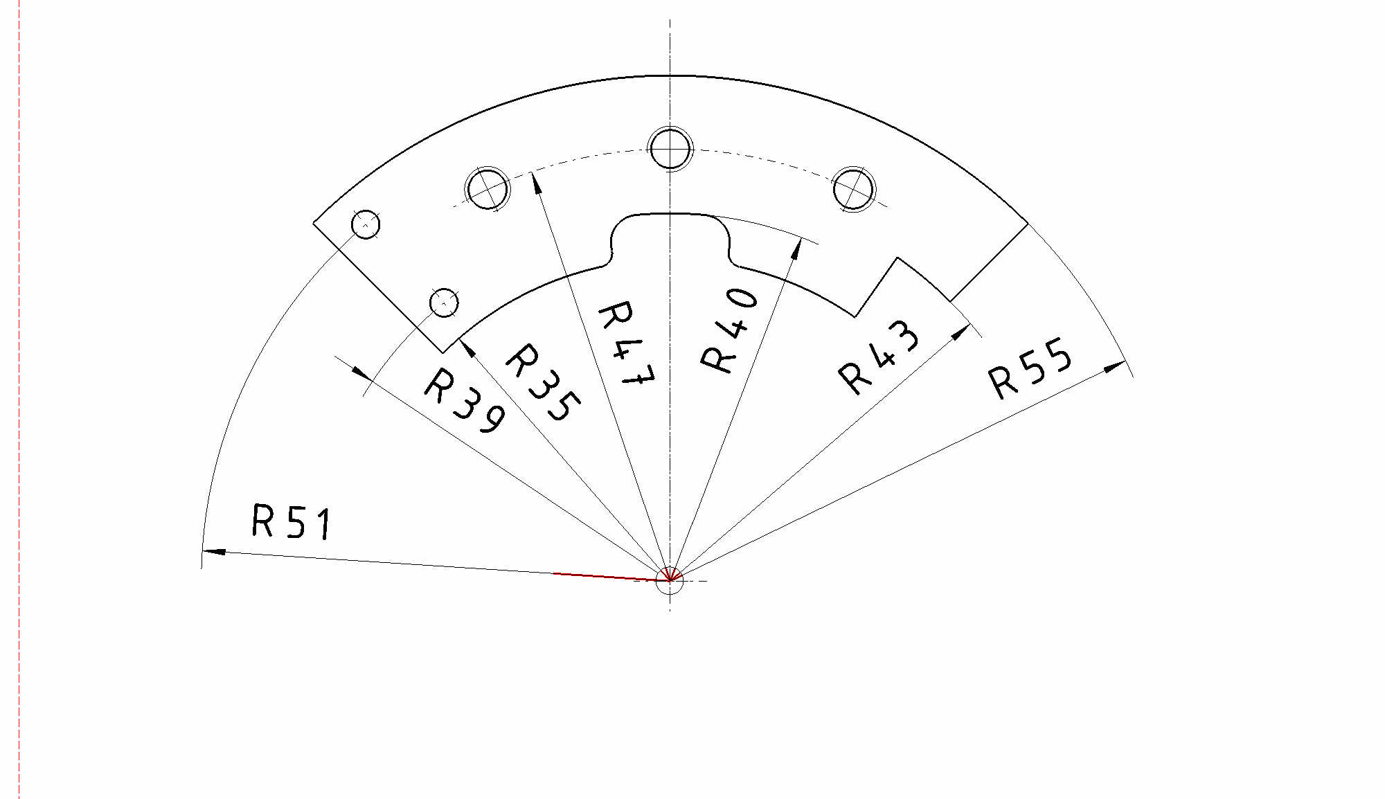

Ich hoffe das Bild ist ein bisschen verständlicher. Hab gar nicht dran gedacht das sich nicht jeder gerade mit genau dem Problem beschäftigt
Falls du den Hoischen gerade zur Hand hast schau mal unter Kapitel 4 Bemaßen von Formelementen - Radien, da ist ein ähnliches Bild und im Text steht was ich gerne veranschaulichen möchte bzw. was in meinem Bild noch falsch ist.

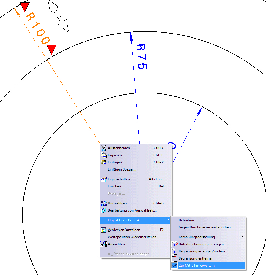

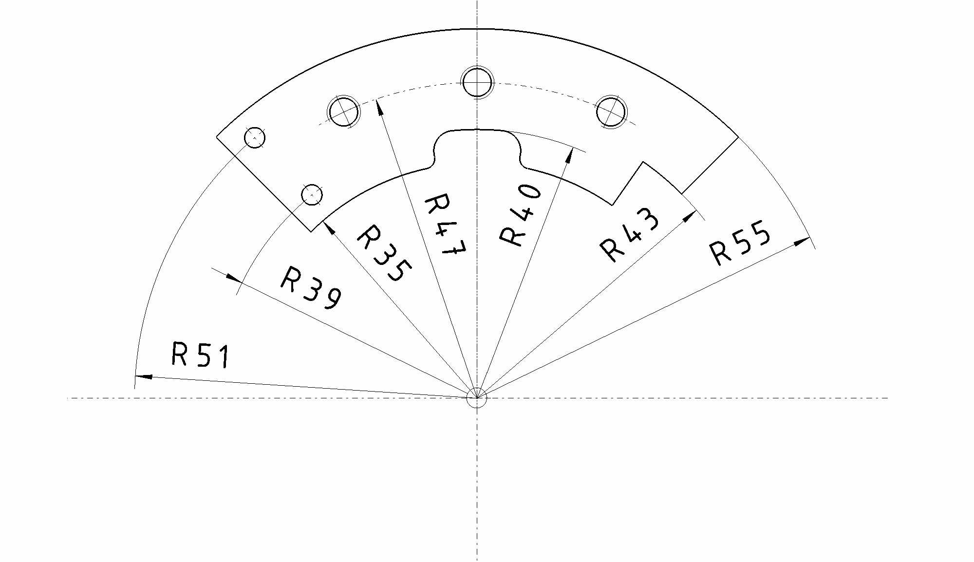

erstellt am: 07. Feb. 2014 11:38    Editieren oder löschen Sie diesen Beitrag!  <-- editieren / zitieren -->   Antwort mit Zitat in Fett Antwort mit kursivem Zitat    Unities abgeben: 1 Unity (wenig hilfreich, aber dennoch)2 Unities3 Unities4 Unities5 Unities6 Unities7 Unities8 Unities9 Unities10 Unities Nur für TZ-Info 10 Unities + Antwort hilfreich
siehe Bild 1,
andere Möglichkeit siehe Bild 2:
gleiches Kontext-Menü "Begrenzung erzeugen/ändern"

Danke Peter ,
genau die Funktion hab ich im Catia Wald vor lauter Bäumen nicht gefunden
