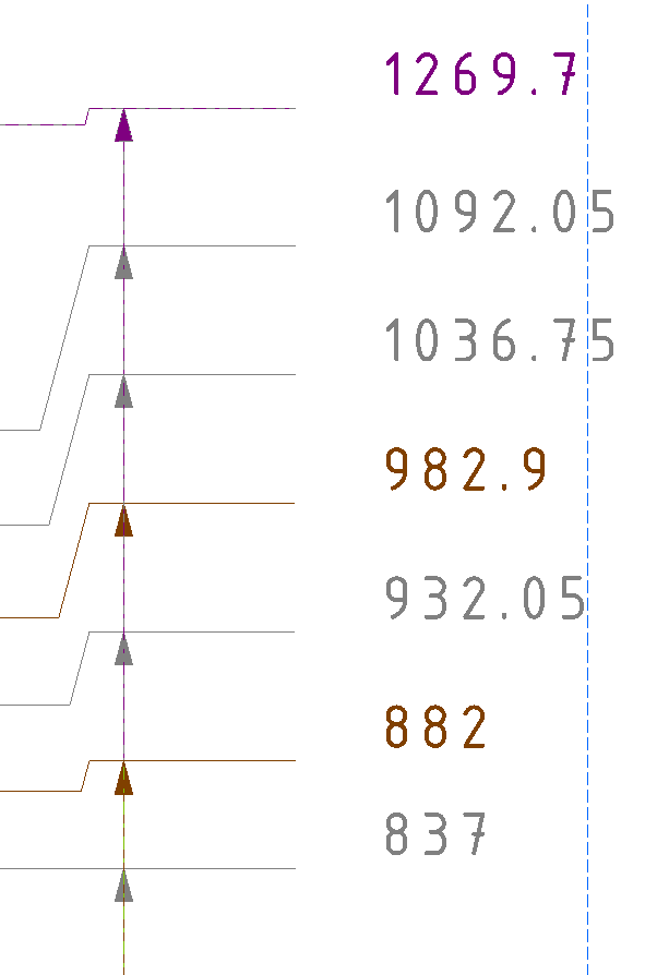

Hallo nochmal,
wie kann ich denn den Knick in der Bemaßungslinie entfernen? Schriftgröße verkleinern hilft nicht, und in den properties kann ich auch nichts umstellen?
Gruß und danke erneut!

Hallo Studentler,
wenn du die Knicke entfernen würdest stehen deine Maße übereinander.
Die Schriftgröße kannst du in den Standards einstellen.
Gruß Uwe

Bemassungssystem wählen -> Eigenschaften -> Reiter "System" -> "Abgesetzte Maßhilfslinie .." deaktivieren -> Anwenden -> "Abgesetzte Maßhilfslinie .." aktivieren (dann werden die Absetzungen neu erstellt)
