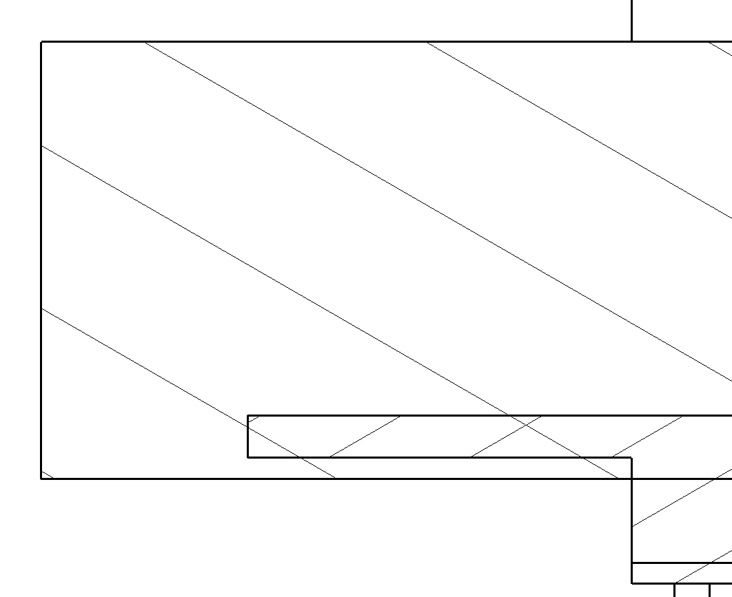

nochmal eine Frage: Wieso habe ich hier 2 Schraffuren bei meiner Schnittansicht überlagert bekommen?
Danke für eure Hilfe

Durchdringen sich die Parts?
gruß, Tom

vielleicht überlagern sich im 3D zwei körper oder Bauteile?
gruß
peter

ich sehe/erkenne zumindest keine Überschneidung im 3D.
Aber wenn ihr euch sicher seid das es so sein muss, dann muss ich wohl noch intensiver danach suchen

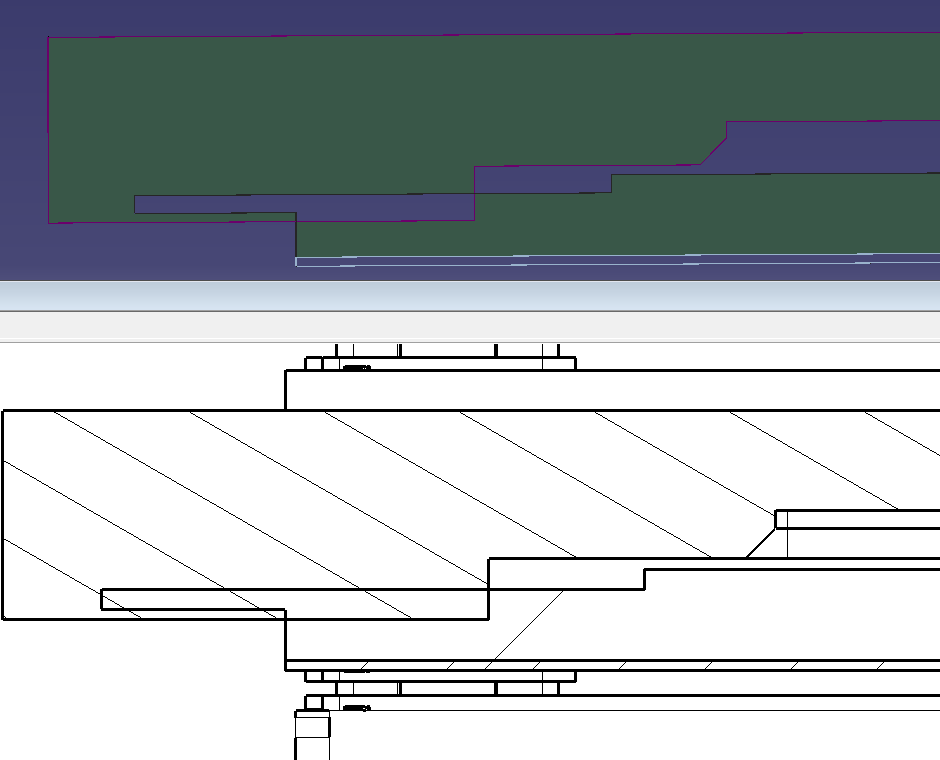

Habe im 3D von beiden Seiten Schnitte "hingefahren".
Ich sehe nicht wieso das so schraffiert wird?

du hast im Produkt eine Durchdringung (Kollision)von zwei Parts.
Gruß Uwe
