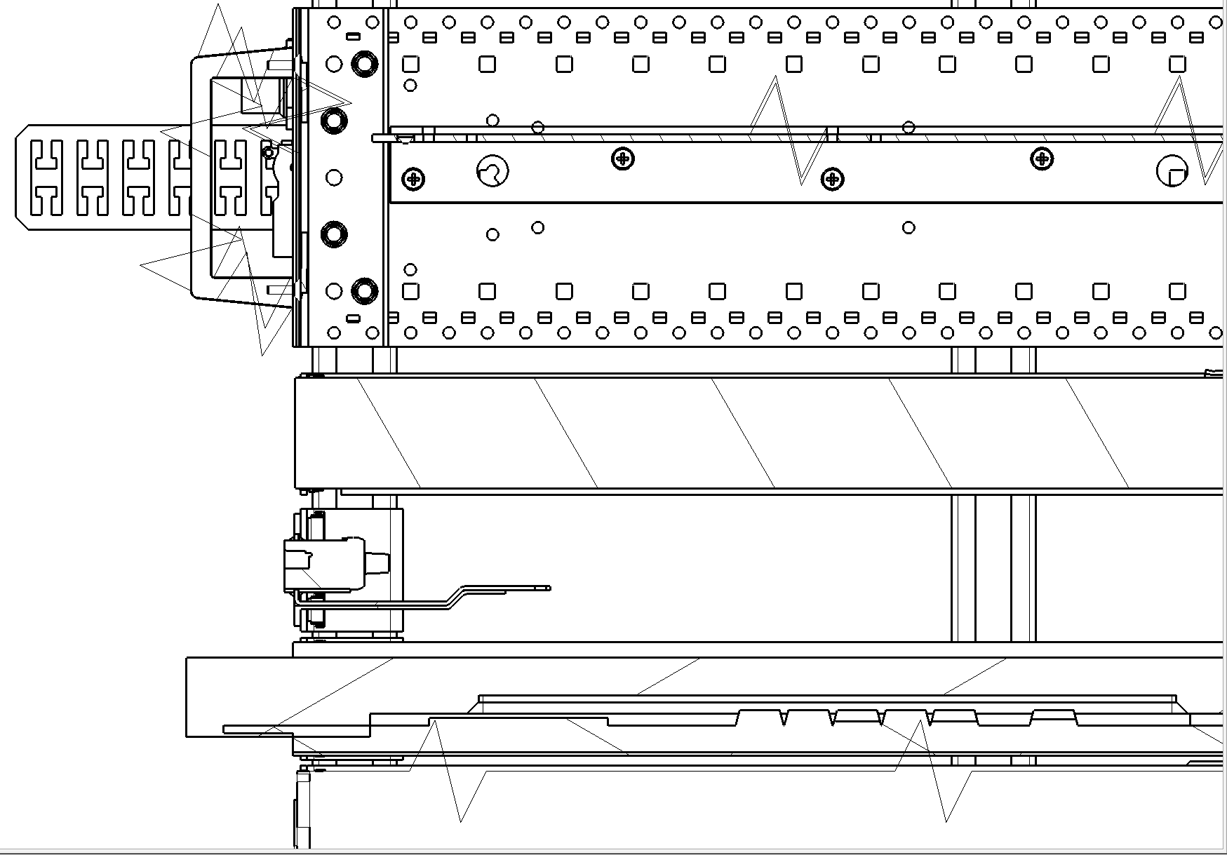

habe von einer Baugruppe eine Schnittansicht erstellt (Schnittverlauf hat mehrere Knicke). Nun erhalte ich komische zackige Linien die da eigentlich nicht sein sollten, was ist da passiert?

Diese Linien sind vom Linientyp 8.
Bei euch ist in den Standards dieser Lnientyp als Schnittlinie definiert.
Entweder du suchst nach diesem Linientyp und ersetzt diesen durch z.B. Typ 1
oder du änderst die Standards (Admin)

das kannst unter
"tools/optionen/mechanische konstruktion/drafting: linienart anzeigen konfigurieren"
einstellen

...oder so ;-)
