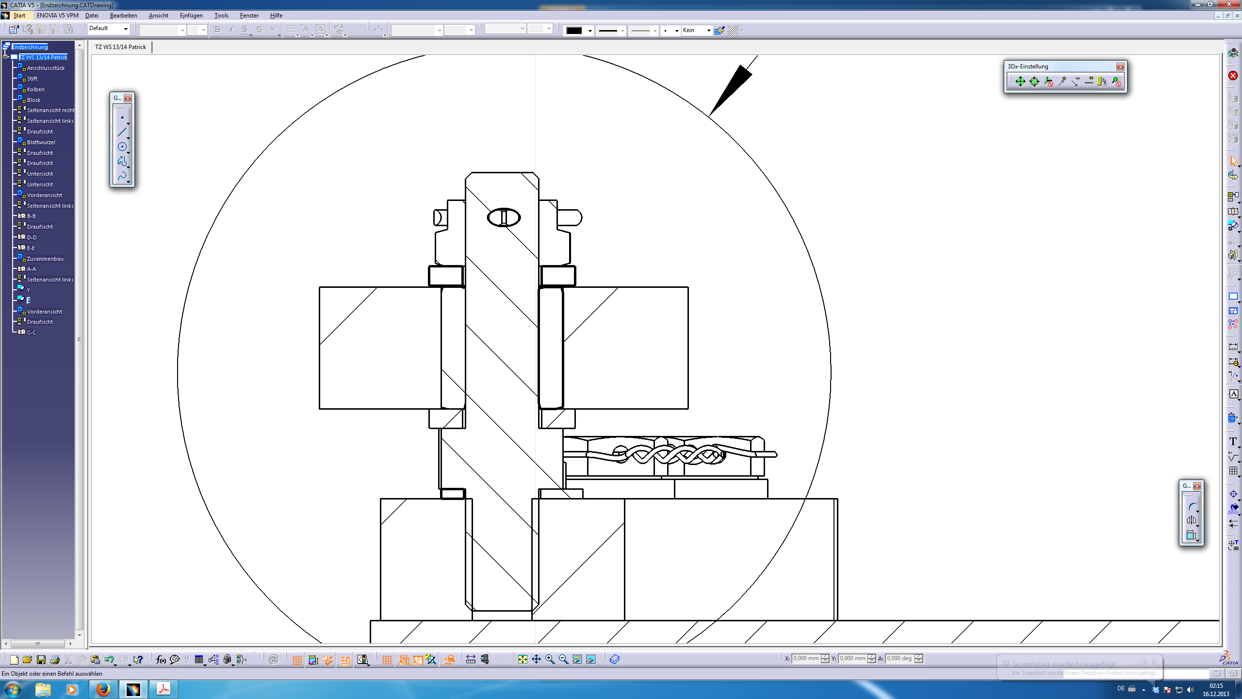

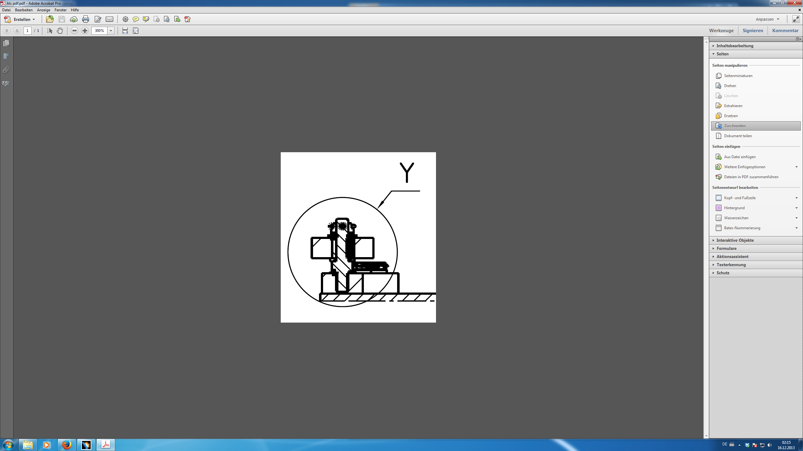

Hallo zusammen!
Ich habe ein riesiges Problem! Ich habe gerade ein Product im Drafting abgeleitet und nun wollte ich es zum Plotten als *.pdf ausgeben lassen und dabei ist die Darstellung einfach nur katastrophal. Ich bekomme den Schnitt und die das Produkt nur an 4-5 Stellen total komisch dargestellt. Habe schon versucht an den Optionen was zu ändern aber bis jetzt hat es nichts gebracht daher brauche ich eure Hilfe.
Ich hab euch mal meine Ausgaben angehangen.
Vielen vielen dank im voraus ich bin echt am verzweifeln.

Hallo PacoBaxter,
wie erzeugst du die PDF?.
Mit Save As oder über einen PDF Drucker.
Save As liefert nach meiner Erfahrung des bessere Ergebniss.
Trotzdem wirst du immer unterschiedliche Linienstärken rausbekommen.
Gruß Uwe

Hey,
ich hab es sowohl mit "Save as..." als auch mit "Print" versucht beides liefert das selbe Ergebnis.
Hm ich glaube es gibt keine wirkliche Möglichkeit das mit PostScript zu machen.
Gibt es nicht irgend eine Einstellung mit der ich die Ausgabe verändern kann?
Ich mein in Catia wird ja alles so dargestellt wie ich es benötige nur im Druck werden die Linien glaube ich zu dick wodurch dieses Kunstwerk zustande kommt.

Zu den Strichstaerken muss man noch dazusagen, dass CATIA intern diese durchnummeriert hat.
Wenn Du also z. B. eine Strichstaerke von 0.5mm hast, dann ist das, sagen wir mal, Strichstaerke Nr.7
Wenn man nun diesen Datensatz in einer anderen Umgebung oeffnet, dann wird moeglicherweise Strichstaerke Nr.7 mit 2.0mm 'uebersetzt' und alles sieht richtig sch...lecht aus.
Ich koennte mir vorstellen, dass eine aehnliche Diskrepanz zwischen Deiner CATIA Umgebung und dem pdf-Konverter vorliegt.
LG ... Wolfi

Also ich habe gerade beim "Drucken" etwas rum experimentiert. Wenn ich bei Optionen von Catia die Darstellungsoption auf 906dpi hoch stelle und "Rastererzeugung" wähle wird es etwas besser jedoch im großen Zoom immer noch etwas unscharf. Weiß einer von euch, wie ich die Details noch besser ausgeben lassen kann? Und ja ich benötige diese großen Zoom Darstellungen :P

Bei Bild 1 kommen die dicken Linien wohl von zu einem großen Linienabstand beim Muster (siehe zB FAQ)
Bei Bild 2 scheinen die Darstellung von 3D-Punkte in der Ansicht aktiviert z sein.

Hm eigentlich sind die Deaktiviert und im Drawing werden die auch nicht angezeigt.
