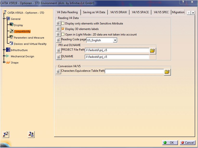

ich habe ein Problem beim einlesen von V4 Zeichnungen in V5. Ich habe den PRJ File Ordner im Unix gesucht, gefunden und auf Windows kopiert. Einstellungen sind wie im Anhang gezeigt.
Beim öffnen bekomme ich nun eine Fehlermeldung: PRJ Conflict .... use same PRJ .... Current PRJ ... usw. (siehe Anhang)
An welchem Rädchen muss ich noch drehen damir das funktioniert?

Hi matei75,
es ist aus meiner Sicht eigentlich recht einfach:
Versuche das original prj-File von der V4 zu finden.
Denn soweit ich weis ist ein fehlerfreier import ohne das nicht möglich.
Oder Du hast noch ein Export-file. Das wäre auch gut.
Aber ohne das ist es echt schwierig.
Ich würde nochmal suchen.

Hallo matei75,
schreibe doch einfach einmal FADOSTD in das Feld DLNAME bei den Optionen.
Stefan Inderbitzin

Ich meine mich zu erinnern (Oh Mann - lange her  ), dass der Import von V4-Zeichnungen sowieso nur gelungen ist, wenn in V4 PRJTRUE eingestellt war.
Sonst kam eh nix rueber.
Aber wenn Du bis zur obigen Meldung kommst, dann brauchst Du IIRC nur noch auf 'Ja' zu klicken.
Die Meldung besagt doch nur, das die Darstellung evtl. anders ist als erwartet (in dieser Richtung ist mir aber nie etwas aufgefallen), und das kannst Du ja ueberpruefen.
Evtl. muesstest Du dann noch Properties aendern von den migrierten Texten und Bemaszungen.
