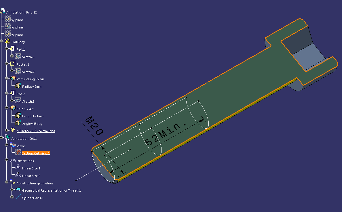

leider komme ich mit folgendem Problem nicht weiter und vielleicht könnt ihr mir helfen.
Wie kann ich "construction geometries" (Punkte, Linien) aus FTA in Zeichnungen übernehmen?
In Zeichnungen kann ich bisher nur von mir erzeugte "Views" in FTA auf Zeichnungen mit dem hochgeladenen Bild (siehe rechts) übertragen, jedoch fehlen mir dann zuvor erstellte Punkte und Linien. Jediglich Memaßungen, Bezüge und Texte werden mitgezogen.
Leider finde ich selber keine Lösung  . Dabei reicht es nicht aus, in der Zeichnung die Views anzuklicken und unter Properties die 3D Punkte einzublenden.
Könnt ihr mir helfen?

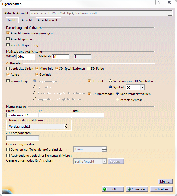

Hast Du den Schalter '3D Wireframe -> is always visible' in den Properties aktiviert ??
LG ... Wolfi

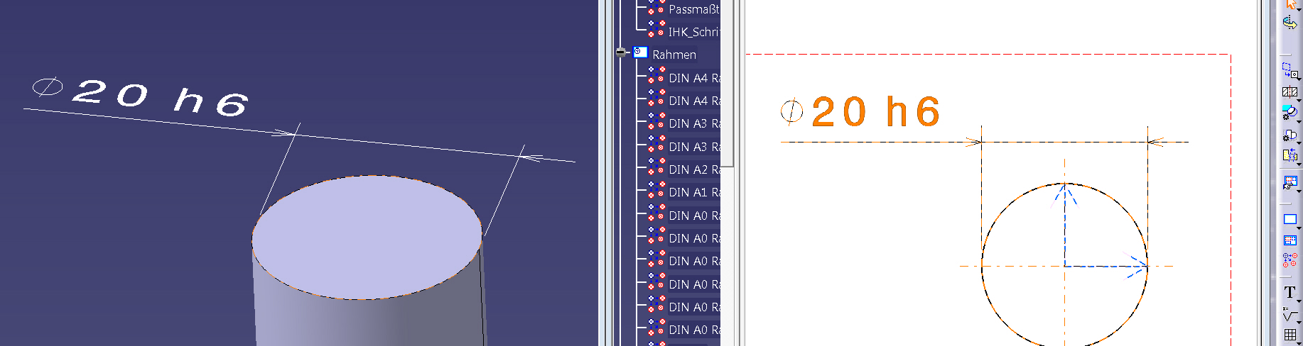

erstellt am: 08. Nov. 2013 10:32    Editieren oder löschen Sie diesen Beitrag!  <-- editieren / zitieren -->   Antwort mit Zitat in Fett Antwort mit kursivem Zitat    Unities abgeben: 1 Unity (wenig hilfreich, aber dennoch)2 Unities3 Unities4 Unities5 Unities6 Unities7 Unities8 Unities9 Unities10 Unities
Genau das habe ich so gemacht. Die Bemaßungen, Toleranzen, Datums und Anmerkungen werden mir auf der Zeichnung dargestellt, jedoch nie die "construction geometries" (Punkte, Hilfsgeometrien, Linien usw.). Hier liegt mein Problem.

erstellt am: 08. Nov. 2013 10:38    Editieren oder löschen Sie diesen Beitrag!  <-- editieren / zitieren -->   Antwort mit Zitat in Fett Antwort mit kursivem Zitat    Unities abgeben: 1 Unity (wenig hilfreich, aber dennoch)2 Unities3 Unities4 Unities5 Unities6 Unities7 Unities8 Unities9 Unities10 Unities Nur für spiky111 10 Unities + Antwort hilfreich
Also so sehen die Einstellungen bei mir aus-->

bgrittmann
Beiträge: 12206
CATIA V5R19
erstellt am: 08. Nov. 2013 11:09    Editieren oder löschen Sie diesen Beitrag!  <-- editieren / zitieren -->   Antwort mit Zitat in Fett Antwort mit kursivem Zitat    Unities abgeben: 1 Unity (wenig hilfreich, aber dennoch)2 Unities3 Unities4 Unities5 Unities6 Unities7 Unities8 Unities9 Unities10 Unities Nur für spiky111 10 Unities + Antwort hilfreich
In den Eigenschaften der Ansicht "3D-Punkte" und "3D-Drahtmodell" aktiveren. (du hast doch die Hilfslinien als Skizze und 3D-Linien erstellt und diese sind im 3D eingeblendet)

erstellt am: 08. Nov. 2013 11:12    Editieren oder löschen Sie diesen Beitrag!  <-- editieren / zitieren -->   Antwort mit Zitat in Fett Antwort mit kursivem Zitat    Unities abgeben: 1 Unity (wenig hilfreich, aber dennoch)2 Unities3 Unities4 Unities5 Unities6 Unities7 Unities8 Unities9 Unities10 Unities Nur für spiky111 10 Unities + Antwort hilfreich
hier die eigenschaften -->

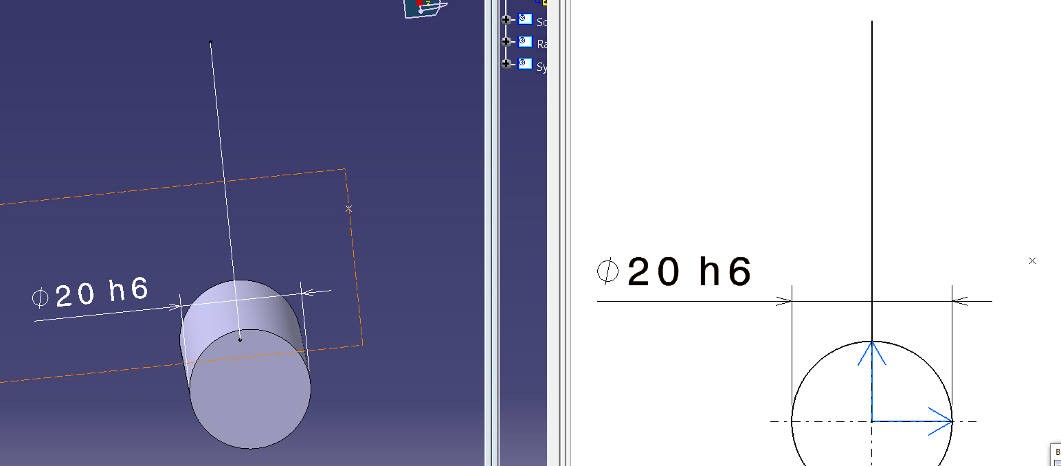

1. Die Eigenschaften sind die gleichen bei mir. Dargestellt werden trotzdem weder Linien noch Punkte. 3D Wireframe aktiviert als auch 3D Punkte.

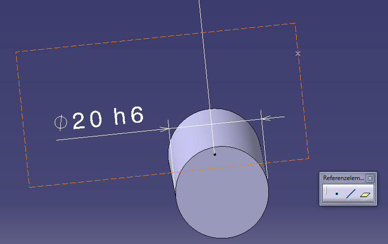

2. Wie wurden die Punkte/Linien erzeugt? Ich habe die mit foldendem Tool erzeugt -->
Dabei handelt es sich nicht um eine herkömmliche Skizze für mein Verständnis.

Also die Symbolleiste habe ich noch nie gesehen
Ich habe die Linie und den Punkt hiermit erzeugt -->

Okay, das habe ich jetzt schon fast vermutet.
Wenn ich die mit meiner Methode erstelle, dann stehen die direkt mit im Baum bei den Captures and View im Bereich der FTA und nicht in Geometrischen Sets.
dann Frage ich mich jetzt, warum es diese Funktionen dann überhaupt gibt, wenn die nicht so einfach einzublenden gehen.

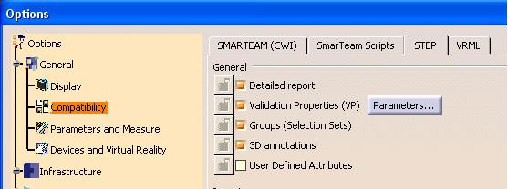

Habe eine Lösung gefunden  . Nach langem Suchen hat sich doch ein Weg gefunden, der mir allerdings nicht besonders gefällt.
Anleitung:
- Fertiges Part wird als STEP exportiert -->Wichtig ist dabei, dass die Annotations mit exportiert werden! --> Einstellung in Optionen (nur mit passender Lizenz möglich) -->
- STEP Datei öffnen und Linien, Punkte, Ebenen auswählen und mit gebrochenen Link kopieren (und da ist der unsaubere Weg, kein Update dieser Punkte möglich)
- Anschließend können diese Punkte in den Zeichnung wie bereits oben beschrieben eingeblendet werden
