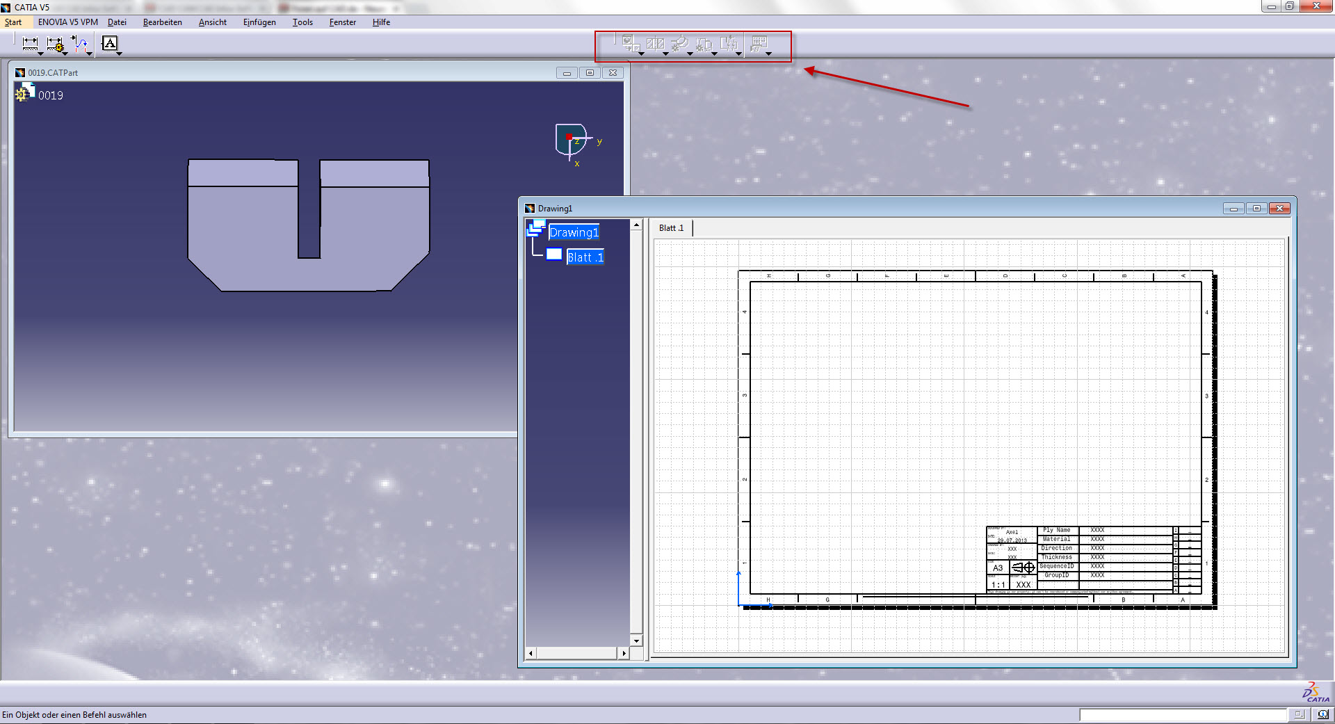

ich habe folgenden Sachverhalt:
Ich habe ein CatPart erstellt und dieses anschließend gespeichert (sofern mein hochgeladenes Bild angezeigt wird, kann man das da auch sehen). Jetzt lese ich in allen Hilfen und Anleitungen, dass wenn ich ein Teil erstellt habe, über Start >> Mechanische Konstruktion >> Drafting in den Zeichnungsbereich wechseln kann. Dann sollte die Symbolleiste "Ansichten" aktiv geschaltet werden und ich kann mit der Vorderansicht-Option diese an meinem Bauteil festlegen. Anschließend wird diese in der Drafting-Umgebung erstellt usw. So die Literatur... Mein Problem ist, dass die Symbolleiste "Ansichten" dennoch deaktiviert bleibt. Ich kann weder eine Vorderansicht noch irgendetwas anderes auswählen. Ich habe schon stundenlang Google befragt, Anleitungen gelesen etc., kann aber meinen Fall nirgends finden. Daher die Frage an die Community, ob irgendjemand noch Tipps, Tricks oder Kniffe weiß, warum sich das bei mir nicht aktiviert?!
Danke im Vorfeld
Bernardo

Hallo Bernardo,
willkommen im Forum.
Du solltest die Systeminfo in deinem Profil ausfüllen, damit wir wissen welche Release und Sevicepack du im Einsatz hast.
Diese Info kann wichtig für deine Fehlerbeschreibung sein.
Hat den deine Ableitung schon funktioniert?
Wenn nicht würde ich evt. auf eine nicht korrekte Instalation tippen.
Catsettings könnte man auch mal löschen und schauen ob es dann funzt.
Gruß Uwe

Hallo Bernardo,
mach mal einen Doppelklick auf das Blatt.1 im Baum...

erstmal Danke schön für eure Antworten! Ich werde wohl mal eine komplette Deinstallation durchführen und wie schon vorgeschlagen auch CATSettings etc. vollständig löschen. Anschließend wird neu installiert, wenn ich demnächst mal dazu komme... Mit Doppelklick, dass hat leider keine Auswirkungen, dennoch Danke für die Mühe!!!
Beste Grüße
Bernardo
