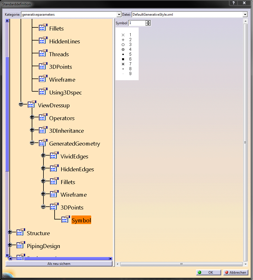

Vielleicht geht es unter (hab keine Adminrechte um es auszuprobieren):
-> Standards -> genertiveparameters -> DefaultGenerativeSytle.xml ->  Drafting -> ViewDressup -> 3DInheritance -> 3Dpoints -> Color

Hallo Bernd,
leider nicht. Hier kann man nur YES or NO einstellen.
An einer anderen Stelle aber, (... .. ect. ect. Drafting->ViewDressup->GeneratedGeometry->3DPoints) lässt sich auch nur die Art des Symbols einstellen, aber nicht die Farbe. Ich verzweifel nochmal.

LA LA LA LÖSUNG gefunden.
Ist ein bisschen komplexer, aber ich versuche es zu erklären.
1. Schritt
Die Standardfarbe eines 3D Punktes muss geändert werden.
Dies geschieht unter:
Tools-Standards-General (mit CATStdMechanicalDesign.xml) unter - Punkt - Punkt - Farbe
(Bei Weiß, wird der Punkt IMMER automatisch Schwarz in einer Ableitung, daher muss hier eine alternative gewählt werden. Grün bei uns z.B.)
2. Schritt
Die Einstellungen einer Ableitung von Tools-Optionen auf Tools-Standards umstellen.
Geht hierzu unter Tools-Optionen unter der Registerkarte  Mechanische Konstruktion-Drafting-Verwaltung und nimmt das Häkchen "Verwendung abgeleiterer Ansichtstypen sperren" raus.
(Somit wird die Einstellung unter Tools-Optionen-Mechanische Konstruktion-Drafting-Ansicht, ausgegraut.
Diese Einstellung wird jetzt von Tool-Standards gesteuert nicht mehr von Tools Optionen)
3. Schritt
Die Einstellung vornehmen, das die Farbe unter Punkt 1, auch in einer Ableitung verwendet wird.
Geht hierzu unter Tools-Standards-generativeparameters
Ein zu stellen sind:
DefaultGenerativeStyle-Drafting-
Symbohl: ViewDressup-GeneratedGeometry-3DPoints
Farbauswahl aus 3D (Punkt 1) in Drafting übernehmen: ViewDressup-3DInheritance-3Dpoints-Color / Symbol / Name bei Bedarf (bei meinem Problem Color) auf YES stellen. Bedeutet, das die 3D Farbe aus Punkt 1 in eine Zeichnungsableitung übernommen wird, ohne 3D Farben übernehmen als Grundeigenschaft einer Ansicht zu aktivieren.
Das wars.
