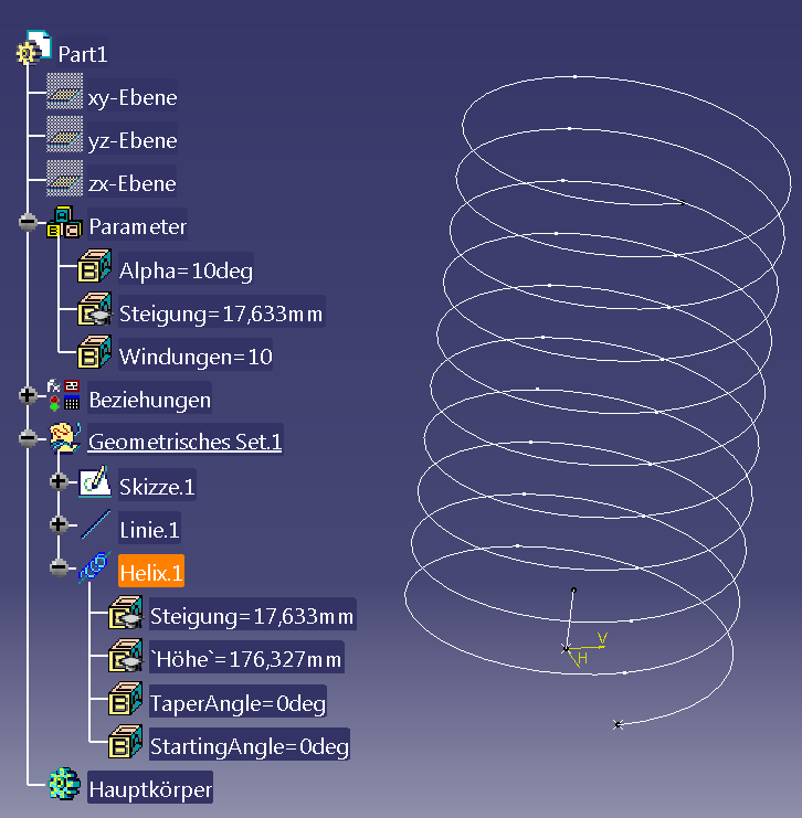

Nabend,
ich arbeite momentan an einem Schraubengetriebe und wollte wissen ob man beim Helix statt des Abstandes die Steigung
angeben kann. Momentan rechne ich mir den Höhenunterschied jedesmal mit H= 2 * d * tan(alpha) neu aus jedoch suche ich eine eiffizientere Methode statt es jedes mal von Hand umzurechnen.
Vielen Dank

Das Problem ist dass die Formel nicht wirklich genau ist. Je nach Helix kann die Steigung am Ende doch um 0,5-1° schwanken.

Wenn du die Steigung per Winkel angaben willst geht es mit einem Workaround:
- Zyildermantelfäche erzeugen
- 3D-Line erzeugen:
    - "Winkel zu"
    - unterer Kreisring als Referenz für den Winkel
    - Zyildermantelfläche als Referenzfläche (mit Option auf Referenzfläche)

Werd ich heut Abend ausprobieren, vielen Dank!
