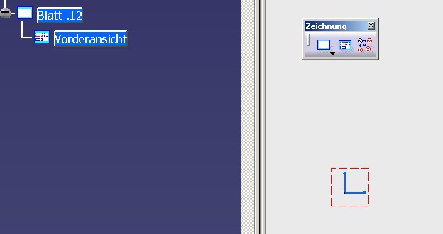

wie kann ich über den Befehl -Neue Ansicht- eine Zeichnungsansicht erstellen?
Hab euch ein Bild mit in den Anhang gepackt.

ich vermute mal, du willst eine Zeichnungsansicht von einem 3D-Teil erstellen.
Dazu musst du auf das Icon vorderansicht (s.Bild) klicken und dann über fenster zu deinem 3D-Teil wechseln und auf eine ebene oder fläche klicken

Tacho Trilemma,
diese art der Zeichnungserstellung kenne ich.
Schau die mal mein Bild an.
Man klick erst auf, neues Blatt dann auf neue Ansicht und ???? legt es auf dem Blatt ab.
Nun habe ich einen Roten Frame und ein blaues Kreuz, wie kriege ich nun eine Ansicht in den roten Frame??

der rote frame mit dem blauen kreuz ist sozuagen eine leere Ansicht.
in diese leere ansicht kannst du z.b. details (2d-komponenten) einfügen oder texte
oder, oder.

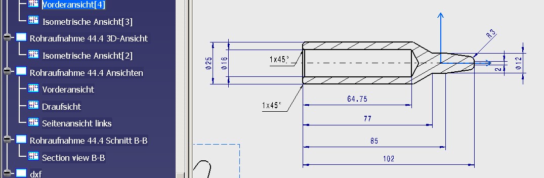

Ja, das wurde mit Catia erstellt, Org.-Daten sind aus der Automo.-Industrie.
Problem an der Sache,
Ich habe ein Schweißbauteil, dass in einem PART erstellt wurde und nicht wie üblich in einem Produkt!
Nun muss ich aber Brennschablonen ableiten und Bestellen, natürlich kann ich eine normale Zeichnung von den einzelnen Ansichten ableiten und alle Linien die ich nicht benötige von Hand löschen aber ich muss ja auch mal fertig werden.

das sieht so aus als wurden die Ansichten Isoliert. (Blaue Bemaßung)
ich vermute das auch die mehrere Ansichten von einer Organal Zeichnung auf ein A0 Blatt kopiert wurden. (Warum sollte Catia sonst Vorderansicht[4] schreiben)
das heißt die Zeichnung(en) wurde Manipuliert, und dir Übergeben ohne dir die 3D-Daten mit zu übermitteln.

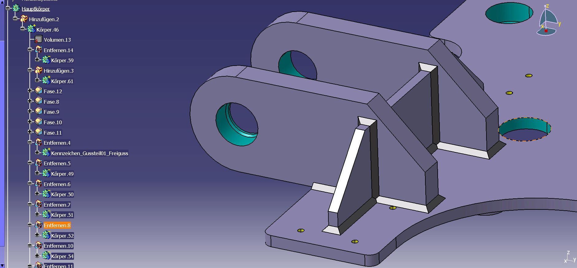

hab noch mal ein Bild vom Bauteil und Strukturbaum mit hochgeladen.
Das ganze Teil wurde über die Boolesche Operationen erstellt.

so ähnlich bauen wir auch unsere schweißteile auf.
nochmal zur vorgehensweise:
1. in der drawing auf vorderansicht klicken
2. über fenster zum 3D-teil wechseln
3. im strukturbaum auf den körper klicken, den man ableiten will
4. auf eine fläche des körpers klicken
und in der zeichnungsableitung wird nur der körper ohne bearbeitung dargestellt.

ich kann im Strukturbau nichts auswählen und ich habe nur einen einzigen Volumenkörper.
So ein Käse,

dann bleibt dir nur die handarbeit,
was für ein dilemma
