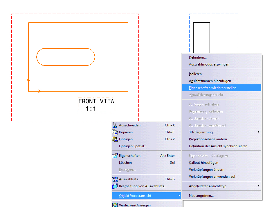

Folgendes Problem:
User hat aus der abgeleiteten Ansicht eine Linie gelöscht. Ansicht erstellt über Exact View! Die Linie lässt sich in der Ansicht nicht wieder herstellen. Alles mögliche versucht die Linie wieder herzustellen --> ohne Erfolg! Schalte ich in den Aproximate Modus um ist die Linie wieder da. Wird eine Linie im Aproximote Modus gelöscht, ist auch hier die Linie nicht wieder herstellbar. Anscheinend wird es hart in der CATDrawing gespeichert.
Kennt jemand das Problem und hat einen Tipp wie die Linie wider sichtbar wird.
Im Anhang ist ein Beispiel.

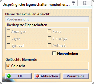

du musst mit RMT auf den ansichtsrahmen klicken und dann siehe bilder.
gruß
peter

Hallo Peter,
vielen Dank!
Darauf hätte ich eigentlich auch selber kommen können. Manchmal sieht man eben den Wald vor Bäumen nicht.
