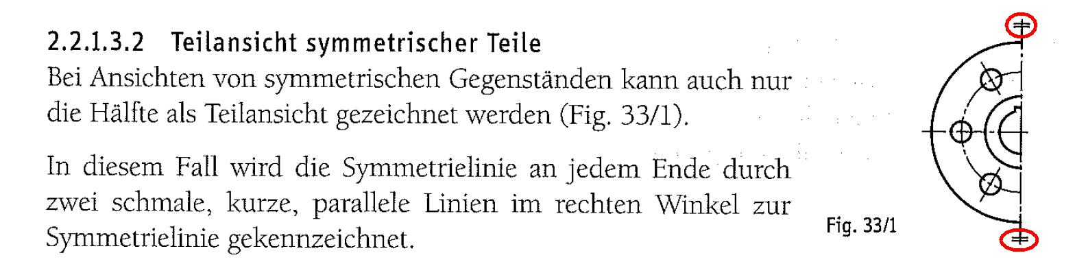

Hallo zusammen
Ich habe eine Frage, zur Erzeugung von einer Teilansicht (siehe Bild) und zwar krieg ich die Ansicht an sich hin, jedoch fehlt bei der Ansicht oben und unten bei der Symetrielinie das "=" Zeichen (rot eingekreist im Bild)! Wie kann ich das normgerecht erstellen?
Danke für eure Hilfe
Gruss Bombar

Diese musst du "von Hand erstellen".
Oder du verwendet die alternative Möglichkeit (wie es früher noch im Hoischen dargestellt wurde): Teilansicht der nicht an der Symmetrieline endet, sondern leicht "übersteht"

Ok, habe es bis jetzt auch von Hand gemacht und dachte es gäbe ev. eine elegantere Lösung.
