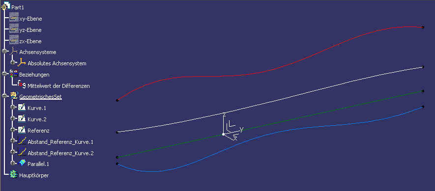

Das wird etwas komplexer. Für den Bereich zwischen den Ösen könnte es so gehen:
- Kurve für Ober- und Unterkante der mittleren Bereichs erstellen
- Referenzlinie (horizontal) erzeugen (genauso lang wie die beiden Kurven)
- für jede Kurve im GSD eine Regel erzeugen
- eine Konstruktionsregel (fog) erzeugen, die die halbe Differenz ermittelt, zB:
  Abstand = 1mm /2 * (GeometrischesSet\Abstand_Referenz_Kurve.1.Evaluate(Laufvariable) - GeometrischesSet\Abstand_Referenz_Kurve.2.Evaluate(Laufvariable) )
- Neutrale Fase mit Parallele Kurve zur Referenzlinie auftragen
