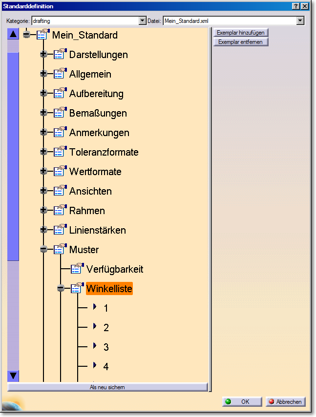

CATIA im Admin-Modus ausführen, Tools->Standards->drafting. Durchhangeln bis zur Winkelliste (so weit warst Du ja wohl schon).
Nun rechts die Schaltfläche "Exemplar hinzufügen" betätigen (Bild _1). Im linken Fenster werden nun weitere Einträge (5,6,... hinzugefügt).

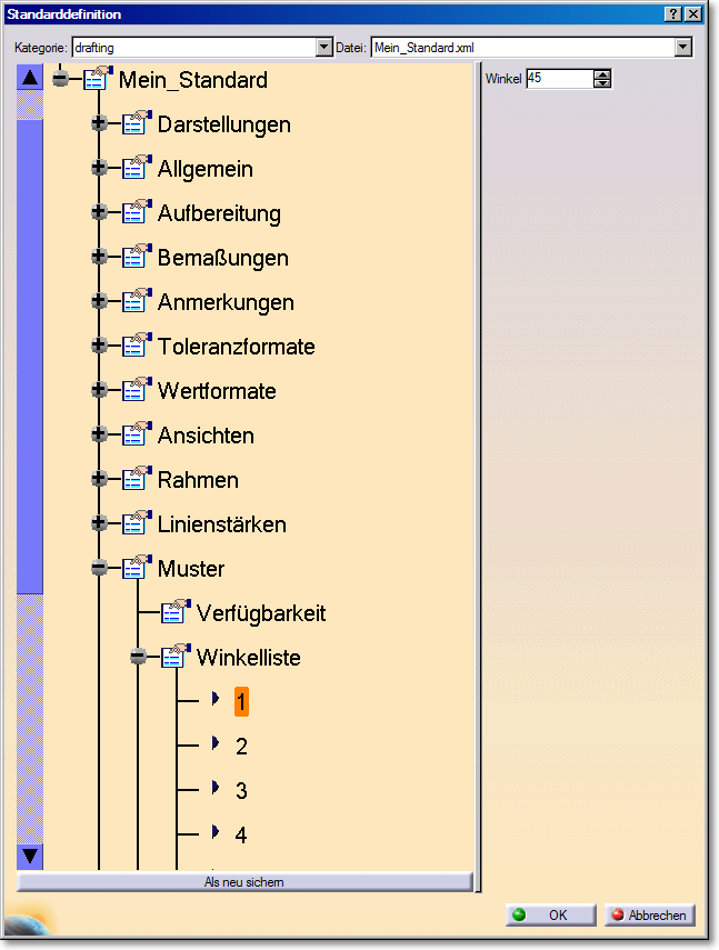

Dann links die jeweiligen Einträge markieren und rechts den gewünschten Winkel zuweisen (Bild _2).
Ich habe bei mir übrigens entgegen der Voreinstellung die Zuordnung folgendermaßen geändert:
1 - 45°, 2 - -45°, 3 - 30°, 4 - -30°, 5 - 60°, 6 - -60°.
Damit werden vorzugsweise Schraffuren zunächst mit +/-45° erzeugt und erst bei Bedarf (wenn mehrere Schraffurflächen bei geschnittenen Baugruppen aneinanderstoßen) werden die 30°- und 60°-Winkel verwendet.
