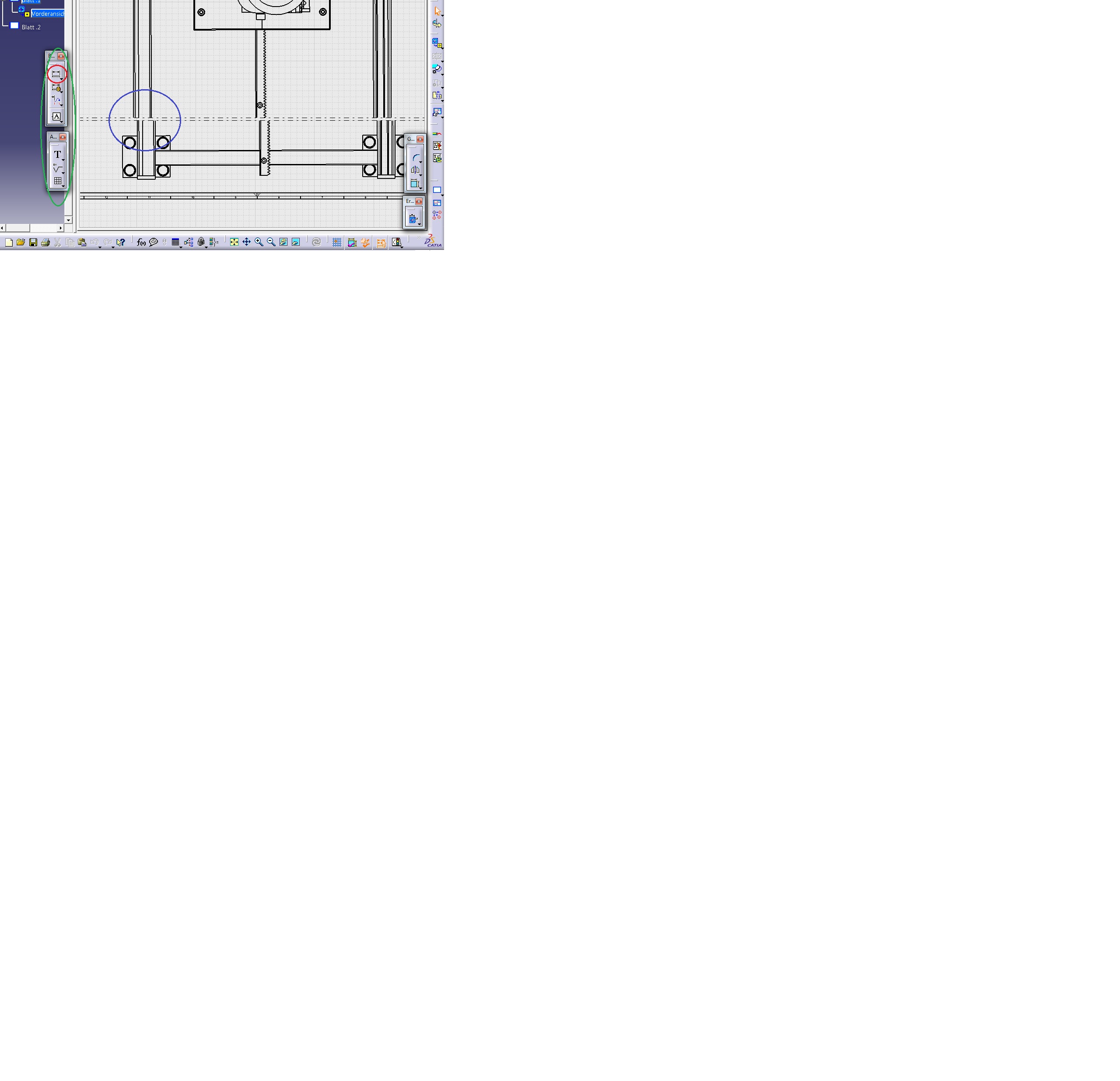

Ich bin dabei mein Schulprojekt fertig zu stellen. Ich habe so wie immer mein 3D ins 2D geholt, danach wollte ich das ganze dann bemaßen.
Wenn ich den Bemaßungsbutton anklicke ist dieser normal orange hinterlegt, doch diesmal ist er nach dem Klick gleich wieder schwarz und ich kann nicht bemaßen.
Kann mir jemand sagen wie ich das Problem lösen kann?

Ich habe jetzt einen Screenshot gemacht.
Es gib anscheinend mehrere Probleme.
Die grün gekennzeichneten Buttons kann ich alle nicht verwenden. (Andere gehen auch nicht)
Der Versatz im blauen Kreis ist nach dem aufbrechen entstanden, sonst hatte ich noch nie einen Versatz beim aufbrechen.
Rot --> der Bemaßungsbutton der nicht funktioniert.

Hi Marcel und willkommen im Forum.
Vielleicht löst dein "Versatzproblem" auch die anderen:
Du schaust bei dieser Ansicht nicht genau von oben auf deine Geometrie. Und wenn, dann halt schräg in einer anderen Dimension.
Erstelle die Ansicht neu.
Mein Tip: benutze eine der Grundebene zur Definition der Frontansicht!
gruß, Tom
