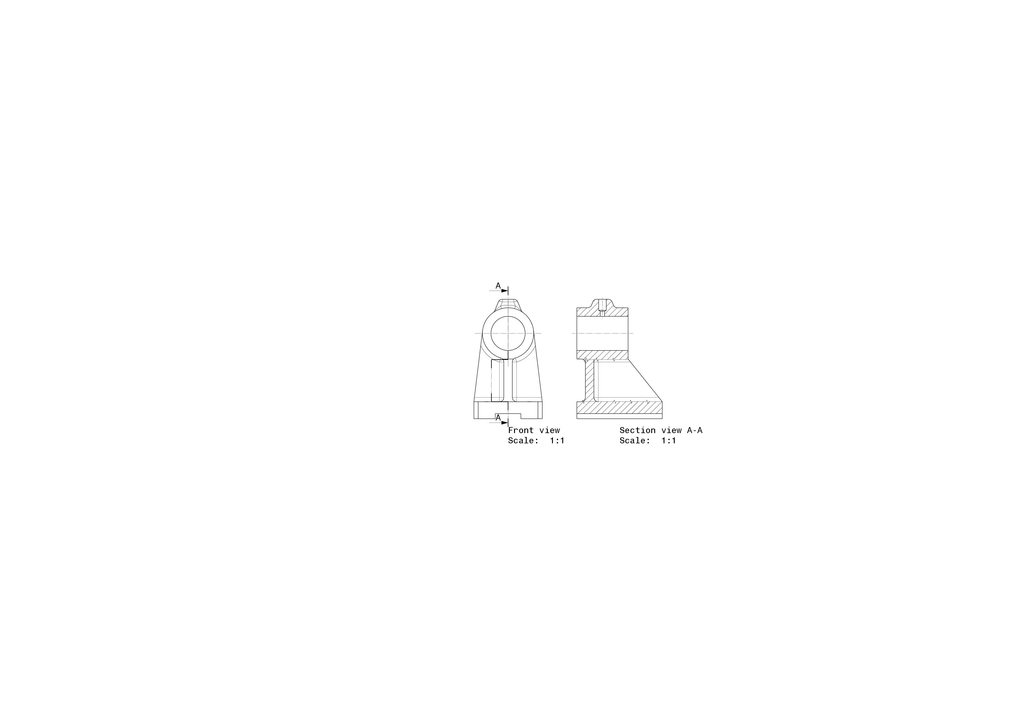

Hallo User,
gibt es die Möglichkeit eine Versteifung in der Schnittdarstellung vom Schnitt auszuschließen? Wenn ja, bitte mal kurzer Hinweis wie! Danke!

Hallo FSTMHL,
ja das gibt es in der Tat!
in der View rechte Maustaste auf den Rahmen der View und dann unter View Object die Funktion "Overload Properties" auswählen, dann geht ein Fenster auf wo man für jedes Paart der Assembly einstellen kann was/ob abgeleitet wird und wie es dargestellt werden soll, Schraffur bei Schnitt, nicht geschnitten, Farben Strichstärken usw. Eine andere Möglichkeit ist direkt am 3D Part im CATproduct über die Properties auf dem Reiter "Drafting" ein Häkchen machen bei "do not cut in Section Views"

Danke für die Antwort, aber ich glaube es ist noch nicht der richtige Ansatz. Ich stelle mal das Part mit ein in welchem ich die Versteifung gesetzt habe. Wenn ich mittig einen Schnitt lege darf die Versteifung nciht geschnitten werden. Habe nicht gefunden wie ich es ausschließe! habe übrigends deutsche Version installiert!
Ach so :-) verstehe, das was Du möchtest funktioniert nur indem man den Schnittverlauf ändert (siehe Anhang)

nochmal als PDF falls Du R21 nicht öffnen kannst
