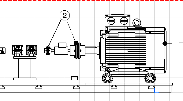

ist es möglich im Drafting Referenzkreise mit mehreren Bezügen zu erstellen?
So etwa wie im angehängten Bild. Den zweiten Bezug habe ich allerdings manuell per Linie eingefügt, was nicht gerade eine saubere Lösung ist.

Hallo Krizzle,
klick mit der rechten Maustaste auf die kleine gelbe Raute am Leader. Dort solltest Du etwas finden.

Alles klar vielen Dank!
