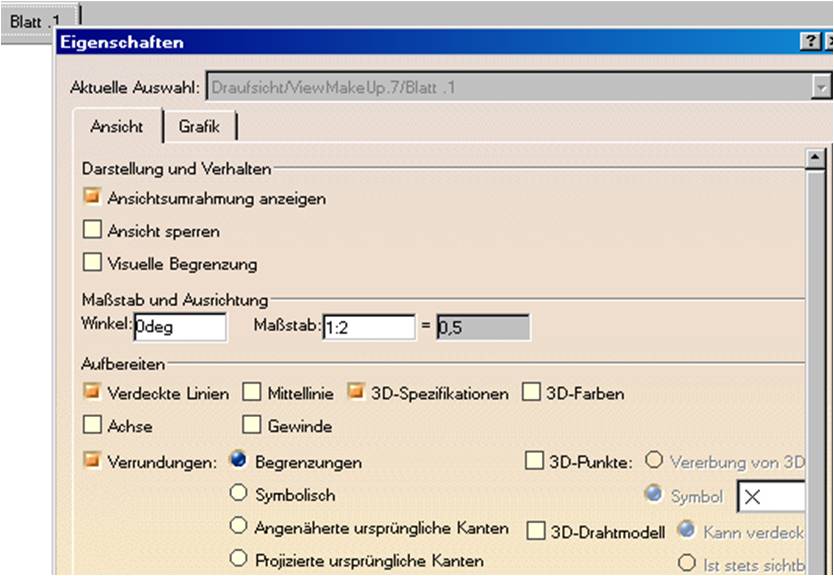

die Ansichtenrahmen sind verschwunden und lassen sich nicht mit dem Häkchen "einblenden" wieder herstellen.
Hat jemand eine Idee? Danke

Hi catusr04 und willkommen im Forum-
WO setzt du das Häkchen "einblenden"?
gruß, Tom

z.B. Ansicht aktivieren -> RM - Eigenschaften -> Tabulator Ansicht -> Ansichtsumrahmung anzeigen -> anklicken;
und auch bei Neustart mit den Einstellungen ist der Ansichtenrahmen nicht da. Sind vielleicht bei den settings irgendwas falsch?

erstellt am: 21. Feb. 2013 09:35    Editieren oder löschen Sie diesen Beitrag!  <-- editieren / zitieren -->   Antwort mit Zitat in Fett Antwort mit kursivem Zitat    Unities abgeben: 1 Unity (wenig hilfreich, aber dennoch)2 Unities3 Unities4 Unities5 Unities6 Unities7 Unities8 Unities9 Unities10 Unities
Servus,
das Kästchen "Ansichtsrahmen anzeigen" bei den Eigenschaften der Ansichten ist aktiviert. (s. pic)
Wo füllt man die Systeminfo aus? (Habe ich noch nie gebraucht in 15Jahren)
Danke für die Antwort

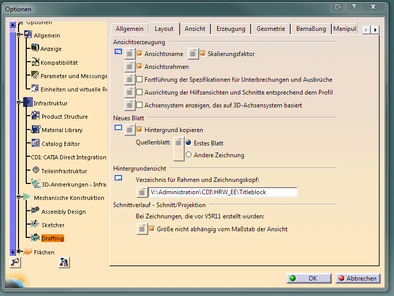

Hallo catusr04!
Wie sieht es bei den Einstellungen unter Tools/Optionen aus? Ist Ansichtsrahmen aktiviert (siehe Anhang)?
Mit Icon anklicken (siehe Anhang) funktionierts auch nicht?

bgrittmann
Beiträge: 12206
CATIA V5R19
erstellt am: 21. Feb. 2013 09:43    Editieren oder löschen Sie diesen Beitrag!  <-- editieren / zitieren -->   Antwort mit Zitat in Fett Antwort mit kursivem Zitat    Unities abgeben: 1 Unity (wenig hilfreich, aber dennoch)2 Unities3 Unities4 Unities5 Unities6 Unities7 Unities8 Unities9 Unities10 Unities Nur für catusr04 10 Unities + Antwort hilfreich
Systeminfo: In deinem Profil auf cad.de ergänzen.
Such mal in der Drafting-Umgebung nach der Symbolleiste "Darstellung". Dort kann du diese nochmal ein/ausblenden.

Hallo Kollegen,
D A N K E, schön, daß es euch gibt und immer einer da ist, der vielleicht das eine oder andere Problemchen lösen kann. Meine Ansichtenrahmen haben sich wieder angefunden!
Die toolbar heißt bei mir noch "tools", wo das entsprechende icon nicht aktiviert war. Da habe ich vielleicht noch eine ältere release.
Gruß catusr04
