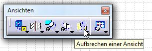

ich bin auch neu in diesem Forum und habe ein sehr ähnliches Problem, daher wollte ich gleich hier fragen.
Und zwar geht es um eine Vorrichtung mit zwei Parallelen Wellen, die auf einem Rahmen aus Profilen montiert sind.
Nun benötige ich - für eine Präsentation meiner Konstruktion als Vorbesprechung - lediglich die 4 Lagerstellen (2 pro Welle), und zwar im Schnitt und möglichst groß (Maßstab). Die Meterlange Welle will ich nicht komplett ausdrucken müssen. Es geht nur um die Lagerungen (Wälzlager) und deren Einbau (Lagerböcke, Gehäuse, Sicherungsringe).
Habe den Befehl "Ausgerichteter 3D-Schnitt" schon ausprobiert, aber das war nicht zieführend.
Gibt es in Catia (V5 R19) entsprechende Möglichkeiten?
Schönen Dank vorab.

Hi Student und willkommen im Forum.
Für iese Frage hättest du auch gerne einen neuen Thread aufmachen können
Ich danke, dass du eher dafür das "Aufbrechen einer Ansicht" benötigst...
